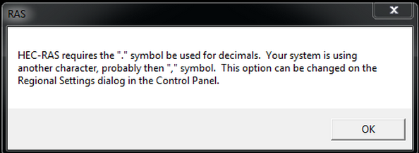

Скачал некое околоГИСовское ПО(США). Установилось нормуль, но при запуске появляется баннер:
Гуглоперевод гласит: HEC-RAS требует, чтобы символ использовался для десятичных знаков. Ваша система использует
другой символ, вероятно, затем символ. Эту опцию можно изменить на
Диалоговое окно «Региональные настройки» в Панели управления..
Подскажите, плз, что это означает и по Чернышевскому.

то что в настройках винды, локаль, параметры нужно поменять разделитель целой и дробной части с запятой на точку
перезагрузиться

Максим Дубинин, спасибо! Но это очень странно, я недавно переустанавливал систему и был на 100 уверен, что стоит точка - я всегда так делаю.

Простое неуважение разработчика программы к своему пользователю. Какая кому разница, что у меня установлено в системе. Элементарно в самой программе установить нужный системный разделитель (на время работы программы).

думаю там просто очень много легаси

либо американцы действуют по инструкции, и тупо проверяют список локалей. Я уже встречался с подобным ...

gamm, Коллега, Вы будете смеяться! Софт был скачен по ссылке с ресурса армейского корпуса США. При этом у меня даже Browsec не был включен(чертов склероз!). :lol:

Тут ещё говорят о проблеме, а многие разработчики вообще удивляются, что где-то существуют символы отличные от ASCII, а не то что какие-то там запятые вместо точек. Питон вот уже двадцать лет передаётся привет кириллице.

там одни из лучших специалистов по гидрологии, я такой проработки и надежности расчетов нигде больше невидел. Единственная проблема, их программы требуют нормальных данных, которых у нас никогда не было, и, видимо, уже и не будет. Кстати, GRASS они же делали, потом перешли на Арку+Ердас. А насчет "приветов кириллице" - так у них полно программ еще на Фортране 4, есть не 2 :-)
