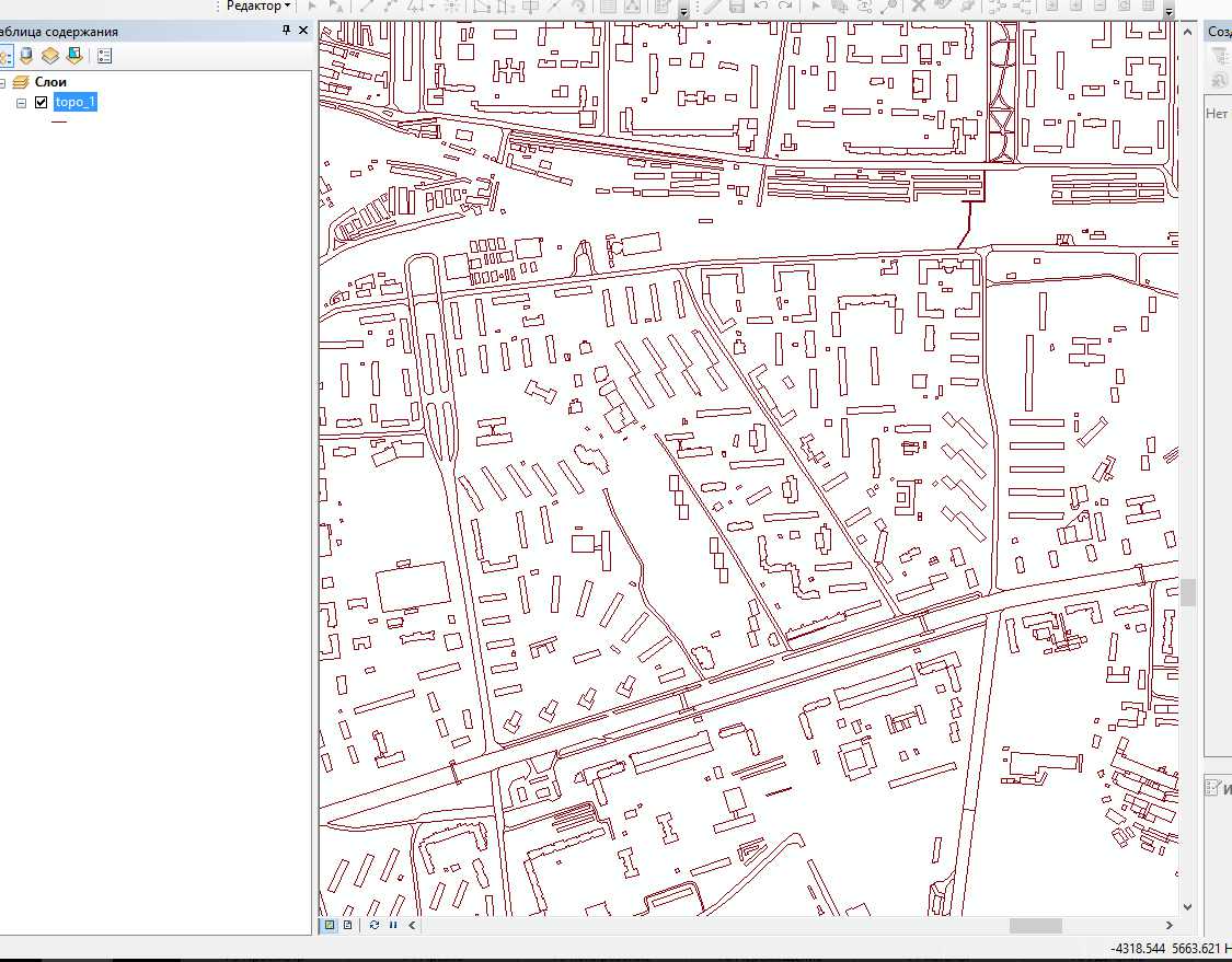

Столкнулся со следующей задачей: необходимо нарисовать центры линий полос для участка дороги в Москве. Вот пример участка: Изображение.
Сам он значительно больше. Думаю, как это дело оптимизировать..
Работаю в ArcGIS 10.2.2. Использую ДДЗ в качестве подложки, шейпы дорог с OSM, которые крайне неточные. Попытки найти какие-то открытые данные помимо OSM к успеху не привели. Поэтому, в основном, делаю так:
цифрую края дороги, далее – Dual Lines to Centerlines. Зная ширину и количество полос, использую Copy Parallel. Проблемы возникают с эстакадами и в местах, когда изменяется число полос. Если второе просто долго, то первое, когда мост перекрывает поворачивающую дорогу, кажется нерешаемым. Дороги с OSM дают для них какой-то вектор, но хочется точности.
Товарищи! Если у вас есть идеи, откуда можно взять данные с центрамами линий полос Москвы или границами дорог, то буду очень признателен. Любые другие мысли тоже ценны, потому что полностью ручной вариант кажется нерациональным.
Спасибо

К сожалению, вопрос пока не решён. Попробовал с растром Iggi1981 – за что ему большое спасибо, но точность невысокая, многие территории в центре не покрыты.

philgood, с растром? Я же вектор дал.
philgood
Сообщения: 4
Зарегистрирован: 23 янв 2022, 19:12
Откуда: Петербург
Re: Задача по оцифровке – нужны ваши мысли
Сообщение philgood » 24 янв 2022, 21:59
Да, пардон, с шейпами. Таганка, например, обведена полигоном, но без полос.
