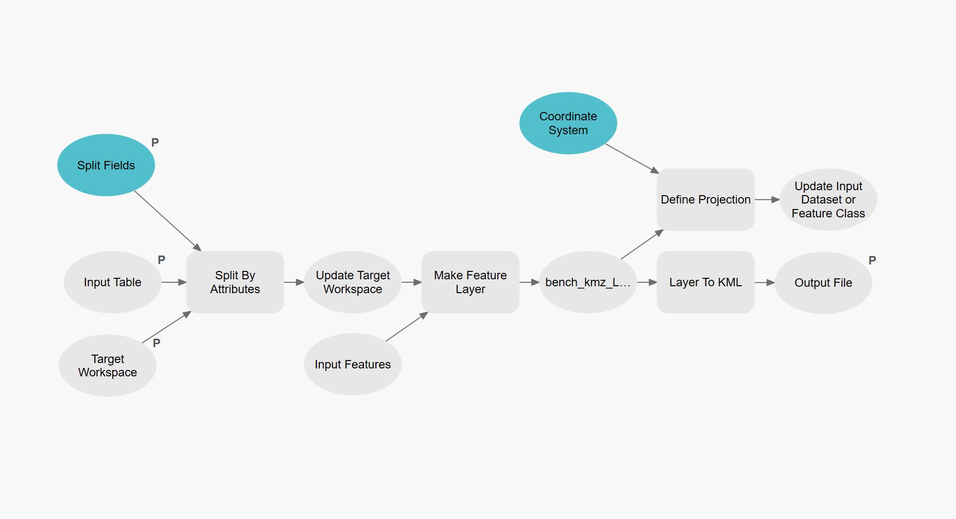

Помогите пожалуйста. Я создал в модель буйлдер модель для конвертация фатокад файла в кмз.
К сожелению инструмент не работает. Можите ли вы помочь или дать совет что нужно понменять чтобы праильно заработало.
Конвертация автокад файла в КМЗ

Давно не работал с АГис, тем более новыми, но, похоже, потому что нужен не Define Projection, а Project, и не отдельной веткой, а в общем потоке. А если отдельной веткой, как у вас, тогда нужно добавить зависимость (не помню, как она правильно называется, пунктирной стрелочкой показывается).

Видите ли проблема в том, что инструсенте слой в кмл не работает. Потому что создать слой не актиыен.
Внутри модель буйлдера проблем с инструментом не возникает, но как пытаештся создать собственный инструмент с параметрами данная модель не работает.

Вот сейчас вообще не понял, кто на ком стоял. Что работает и что не работает?
