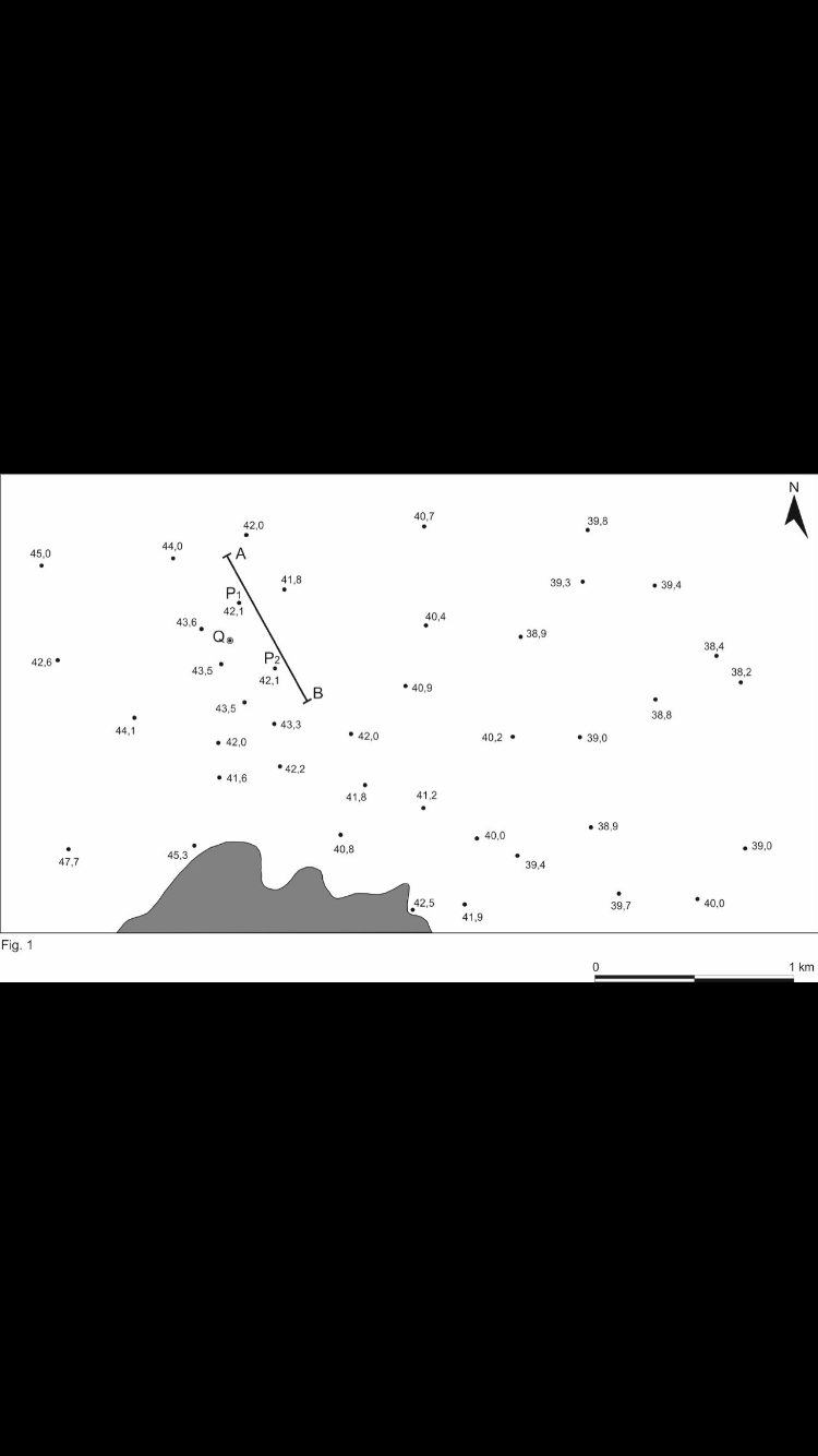

Здраствуйте ! Как вообще осуществляется интерполяция в qgis ? У меня есть просто карта с значениями высот нужно сделать интерполяцию
Карту добавила
Заранее спасибо

А как добавить точки ? Я вот не понимаю как мне сделать точки по моей карте ?

KariS23 писал(а):
20 дек 2021, 10:50
у вас карты нет, есть картинка.
Нужно (а) привязать картинку к координатам, (б) создать точечный слой с данными, (в) принять решение, на какую сетку интерполировать, и (г) интерполировать в SAGA на выбранную сетку (напрямую, или вызвать из QGIS).
По всем пунктам читаем мануал и форум.

gamm писал(а):
20 дек 2021, 15:19
координатам
Чтоб мне создать точечной слой мне нужно сначала сделать таблицу с атрибутами а потом ее перенести ?
Спасибо

KariS23 писал(а):
20 дек 2021, 19:33
снчала привязать картинку, потом открыть ее как растровый слой, потом создать векторный точечный слой (с полем для значений), сделать его редактируемым, и "сколоть" точки с растра (добавляя новые точки инструментом "добавить"), и заполняя значения в таблице. Сохранить слой (можно в shape).
