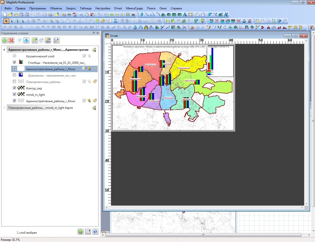

Доброго дня. Исходные данные: есть административные районы города, необходимо сделать диаграммы численности населения по 2010, 2015, 2020 гг. Диаграммы построены в тематической карте, но расположены они не в центре района. Где найти функцию сдвига диаграммы по отношению к центроиду? в учебниках написано про это, но нигде не нахожу

надпись помещается в центроид, просто сделайте слой редактируемым, и подвиньте центроиды куда надо.

Сообщение yurik1989 » 16 дек 2021, 10:39
вот набор таблиц и сам отчет

Сообщение yurik1989 » 16 дек 2021, 10:41
слой сделан редактируемым, но от этого ничего не меняется

Сообщение yurik1989 » 16 дек 2021, 10:43
сейчас расположение диаграмм никуда не годится

Сообщение freeExec » 16 дек 2021, 10:53
В настройках надписи же есть значения для сдвига

Сообщение yurik1989 » 16 дек 2021, 13:37
gamm, все отлично работает, благодарю)
