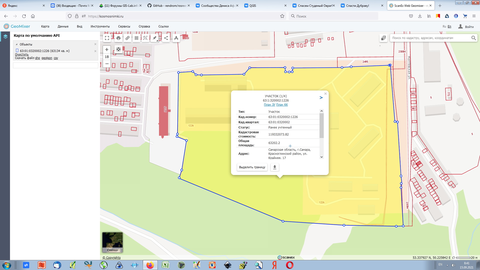

dfxz_z, посмотрите в сторону этого инструмента :roll:

Denisredhat
Думаю, тут все понятно. В сервисах и в слоях включить "Кадастр Росреестра", выделить участок, во всплывающем окне "Выделить границу". Затем выгрузить ее в shp, geojson или csv. Можно выгружать сразу по нескольку участков
Но, похоже, не работает с многоконтурными участками.
Наткнулся на это в каком-то ГИС-сообществе ВКонтакте, мы с коллегами дружно глаза выпучили.

векторизация по картинкам из ПКК это вообще не серьёзно.
чем больше площадь ЗУ тем меньше точность, а линейно-протяжённые вообще не векторизуются
Skywalker писал(а):
14 сен 2021, 20:05
я про это

Филиппов Владислав писал(а):
15 сен 2021, 10:45
Там же можно эту картинку любого размера заказать, даже dpi указывается
Re: Границы земельного участка Росреестра
Добавлено: 15 сен 2021, 11:21
Филиппов Владислав
я тестировал ради интереса, практического результата нет - это как приблизительной картинкой можно пользоваться, для кого-то проектирования нет
Добавлено: 15 сен 2021, 12:48
Понятно, что это не заменит выписку, но для работ где нужна только визуализация подойдёт.
