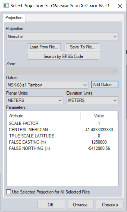

UPD Проблема решилась. Всем спасибо! Надо было не Mercator, а Transverse Mercator выбирать в проекции.
Здравствуйте!

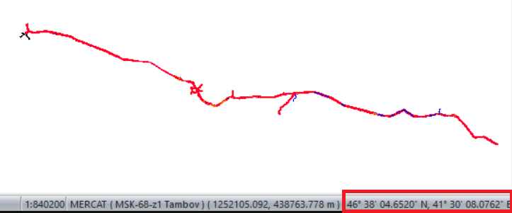

Столкнулся вот с такой проблемой: есть файл dwg с объектами в МСК-68 Зона 1 Тамбовская область. Я открываю этот файл, даю настройки МСК, но вместо координат Тамбовской области ГМ объекты пересчитывает в координаты юга Ростовской области (вместо 52°ХХ'ХХ.ХХХ",41°ХХ'ХХ.ХХХ" выдаёт 46°ХХ'ХХ.ХХХ",41°ХХ'ХХ.ХХХ"). Уже больше суток лазаю по настройкам и форумам и никак не могу понять в чём дело. Координаты в dwg нормальные - через геобридж ложатся норм.
Помогите кто чем может :-)
Должна быть координата примерно самого Тамбова.

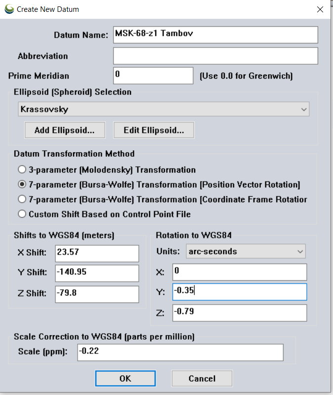

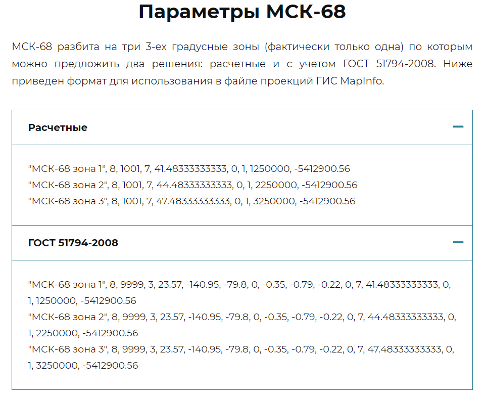

Собственно параметры МСК-68 на разных сайтах одинаковые (сравнивал, думал может ошибочные взял изначально).
Параметры МСК-68.png (60.46 КБ) 18019 просмотров

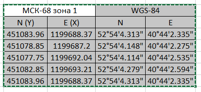

координаты исходные покажите, пару строк ...

Сообщение Cerrg2 » 01 июл 2021, 16:34

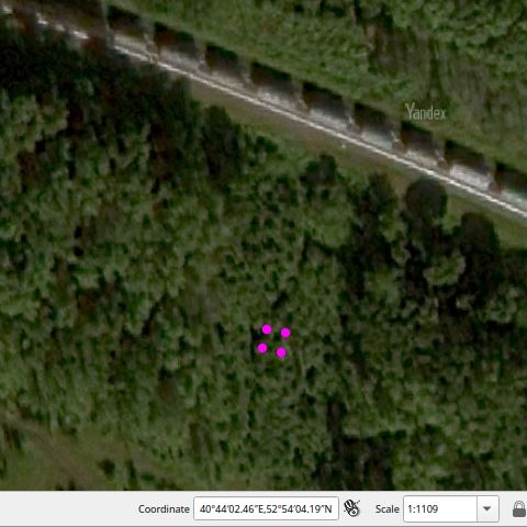

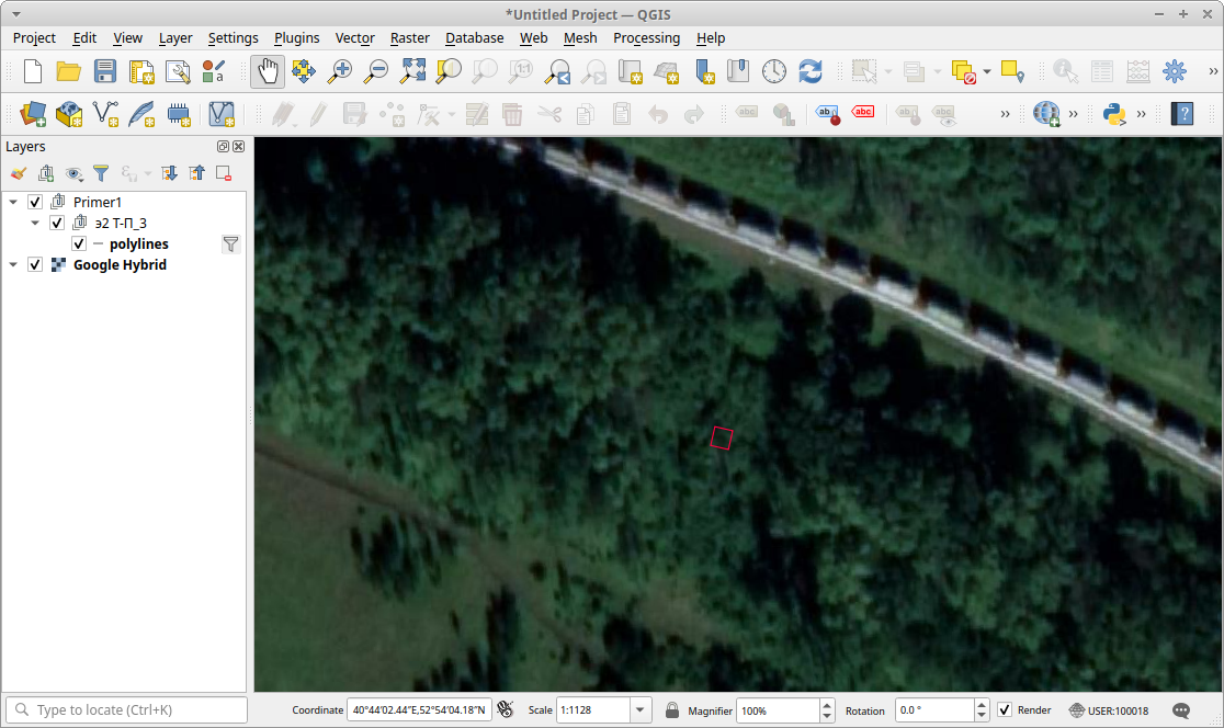

Да, конечно.
Вот так открывает один из объектов ГМ.
Пример 1-2.png (5.86 КБ) 17981 просмотр
Вот координаты взятые из DWG и пересчитанные через геобридж (тут он и должен быть).
Пример 1-1.png (10.59 КБ) 17981 просмотр

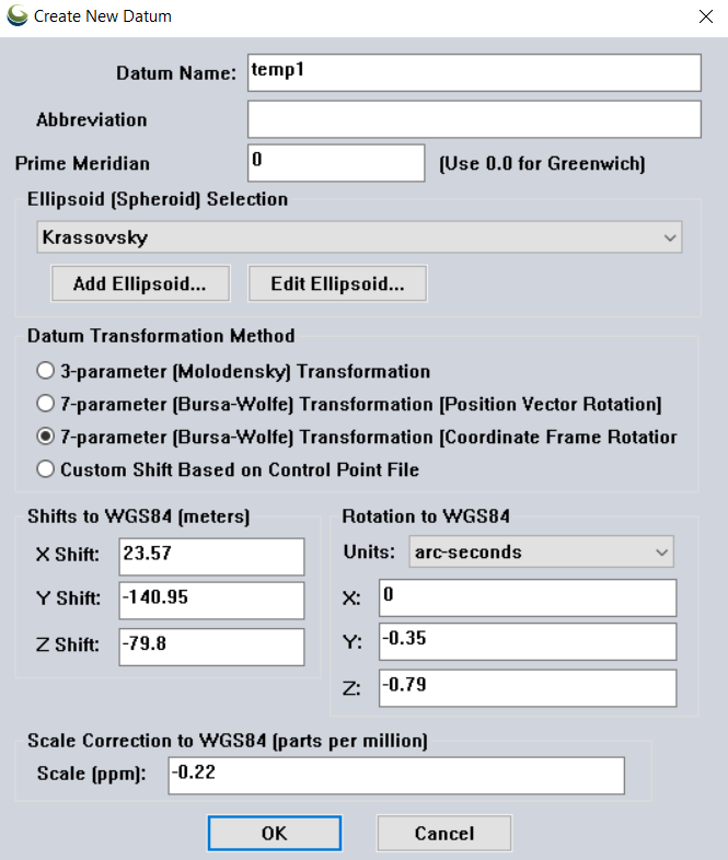

  • В Geobridge оси координат определены правильно, а в Global Mapper перепутаны местами.
  • Пользовательский датум в Global Mapper создан неправильно: выбран метод (Position Vector Rotation), а компоненты вращения введены со знаками (Coordinate Frame Rotation).

451083.96 1199688.37 52°54'4.313" 40°44'2.335"
451078.85 1199687.2 52°54'4.148" 40°44'2.275"
451077.75 1199692.04 52°54'4.114" 40°44'2.535"
451082.85 1199693.21 52°54'4.279" 40°44'2.594"
