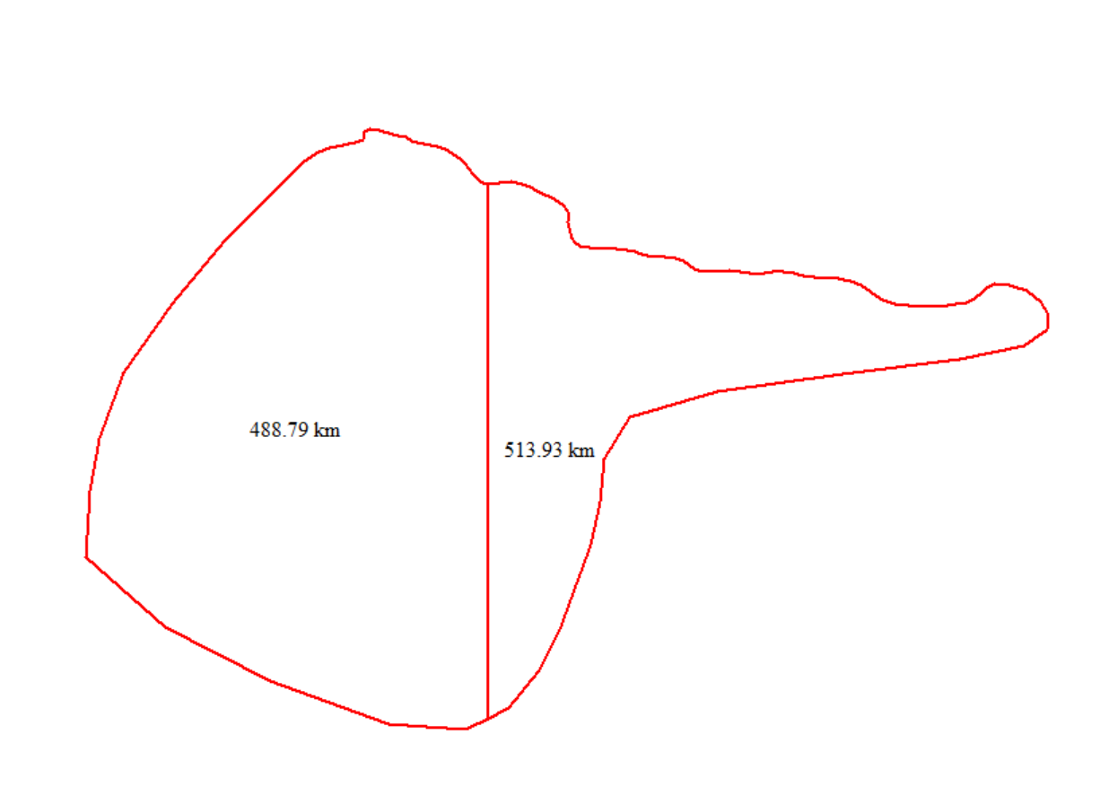

Всем ДВС! Собственно, все в заголовке, сабж, так сказать. есть полигон, есть секущая его линия. Как обрезать полигон на 2 части по этой линии? Наверняка, все просто, но вот...

обычно линию продолжают достаточно далеко до замкнутого полигона, и режут полигоном.

gamm, Гм-м, ну продлю я ее, чтобы она выдавалась за границы исходного полигона, а как от этого появится секущий?

Я же написал, замкнуть линию до полигона за пределами разрезаемого. Мапинфа так делает автоматом, например.

gamm, Например, как?

Выбираем дигитайзер/перо
Выделяем полигон
Зажимаем CTRL и выбераем линию
Правой КМ выбираем опции обработки
Screenshot 2022-11-11 155907.png (379.66 КБ) 14175 просмотров
Полигон режется по линии
