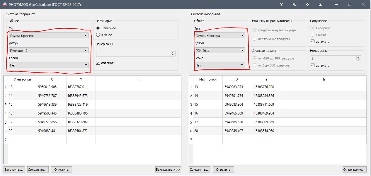

Только начал осваивать MapInfo для пересчета координат контуров, но столкнулся с проблемой, поэтому прошу помощи!
Проблема возникла при преобразовании проекции из МСК-166(Красноярский край) в проекцию ГК-16 ГСК-2011 (ГОСТ 2017 года). После выполнения преобразования (использую для этого утилиту ReCalc) координаты угловых точек контуров отличаются по осям X и Y на 23,xxx и 3,xxx метра соответственно. Проверял координаты с помощью Photomod Geocalculator (до этого момента пересчитывал координаты в нём, вроде никогда не ошибался, проверяли с коллегами из других организаций). НО! В проекцию ГК Пулково42 (без ГОСТ 2017 г.) преобразовывает правильно (разница в миллиметрах). В чём может быть проблема?

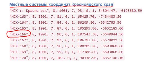

tikhpetr писал(а):
04 июн 2021, 21:22
А разве Красноярский край - это не МСК-24?
https://mapbasic.ru/msk24

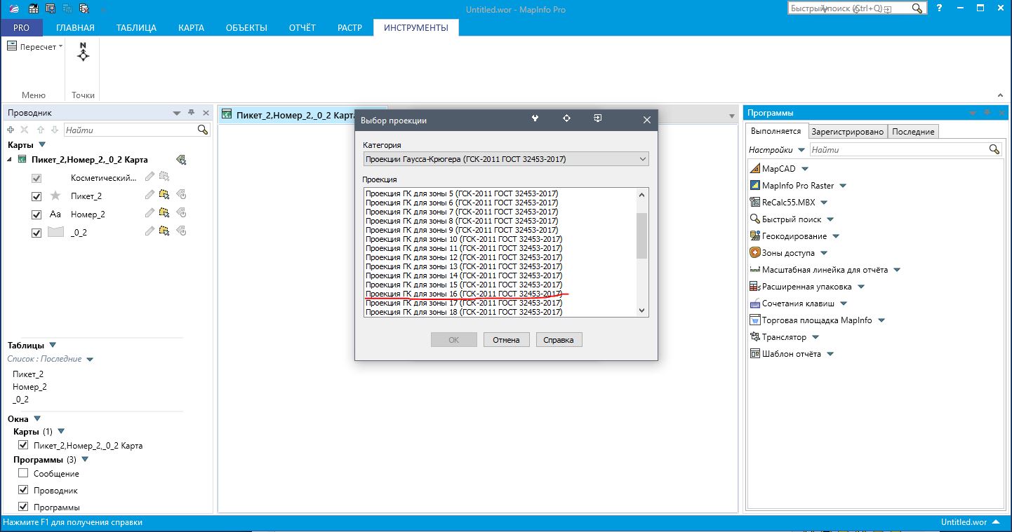

Unbleak
tikhpetr писал(а):
05 июн 2021, 06:58
Unbleak, А Вы написали МСК - 166.
tikhpetr писал(а):
05 июн 2021, 07:08
"ГК-16"
tikhpetr писал(а):
05 июн 2021, 07:08
Абсурд!
ГК зона 16 (Пулково 42).JPG (141.73 КБ) 24337 просмотров
ГК зона 16 (ГСК-2011).JPG (141.33 КБ) 24337 просмотров

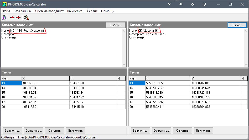

Выложите слои *.tab контуров в МСК-166 и ГК-16
Re: Преобразование проекций из МСК в ГСК-2011
Добавлено: 05 июн 2021, 11:37
Unbleak
Выкладываю
из МСК-166 в СК-42 зона 16.JPG (82.35 КБ) 24296 просмотров
из СК-42 зона 16 в ГСК-2011 зона 16.JPG (106.99 КБ) 24296 просмотров
Если что, МСК-166 действительна и для Республики Хакасия
