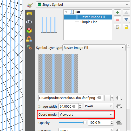

Можно вместо линий коварно использовать подходящий растр. Там доступна настройка "Coord mode". Меняем [Object] на [Viewport], и вуаля.
Подходящий растр
Вуаля

Всем спасибо за советы! Про растр тоже, можно использовать.
Вообщем посветив пол дня этой с виду легкой задачи могу подитожить. Эта проблема появился в версии hannover 3.16 , в версии coruna 3.10 этой проблемы нет. Как итог пришлось откатиться на прошлую версию. Но копнув глубже выяснилось что разработки добавили в версии 3.18 функцию "Merged Features" которая объединяет полигоны в один для отрисовки. Конечно эта отрисовка еще и более медленная.
Что хочу сказать, разработчики устроили геморрой с такими штриховками на ровном месте.
