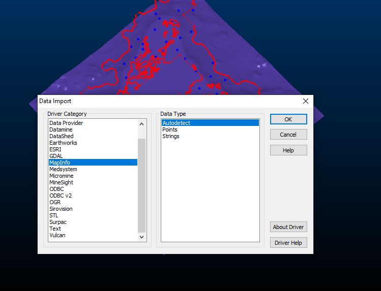

Столкнулся с проблемой расхождения площадей. Экспортировал линии (из mapinfo) в геологическую программу datamine построиль замкнутый контур и посчитал площади. Дак вот площади расходятся на 14%, в mapinfo площадь почему-то меньше.Потом также с экспортировал в автокад и тоже самое. Объясните как такое может быть. Пользовался стандартным импортом экспортом.

вот такой импортировал и настройки проекции взяты автоматически

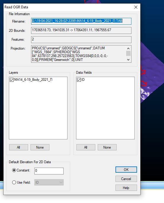

gamm, судя по картинке - примерно 27 на 27 км. Либо я что-то напутал, либо где-то в Бирме ковыряются

при таких размерах что плоскость, что сфера, все едино. Что-то ТС недоговаривает :mrgreen:
и на картинках проекцию не видно, надо бы строку CoordSys посмотреть ...
