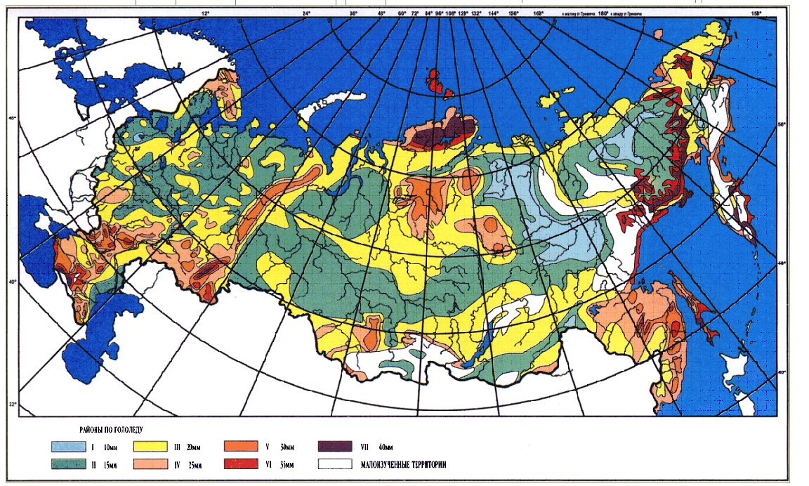

Добрый день. Есть карта районирования ПУЭ по всей РФ в виде картинки джипег с сеткой ширины и долготы без масштаба и привязки к координатам. Нужно, преобразовать , чтобы она открылась в сас планет, например, в виде кмл , или мапинфо, Главное, чтобы можно было на карте задать координаты точки и определить район. Как это возможно сделать,? как можно понятнее, спасибо))

карта рф

1. Подобрать СК
2. Привязать растр
3. Векторизовать

trir, Векторизовать для SAS? Там же только растр.

там kml есть

tikhpetr писал(а):
20 апр 2021, 11:56
Инструменты QGIS генерации растровых тайловых кэшей из карты:
  • Generate XYZ tiles (Directory)
  • Generate XYZ tiles (MBTiles)
tusi4ka444

trir писал(а):

При подборе контрольных точек, будет большая ошибка, по 200 , а нужно не больше 3, т.к. карта джипег не в маштабе. И какую я СК подберу, кроме пулково, на карту ,которая даже неправильно зарегистрирована...
чего 3?
ЦНИИГАиК например ;=)

Я бы вынес морские и сухопутные границы и попробовал положить растр как есть.
Если с простым поворотом растра не получится совместить - тогда делить на миллионные листы, например, и оцифровывать в каждом листе отдельно, это недолго.
А так и на бланковку похоже...

если карта не в масштабе, а просто картинка, то она по координатам регистрируется в мапинфо с большой погрешностью...

tusi4ka444, а какую точность вы ожидаете от такой карты и какая погрешность вас устроит?

карта явно не картинка, рисовали на какой-то основе.
Эллипсоид почти наверняка Красовского, параметры насаживания на WGS при таком масштабе особой роли не играют, можно взять любые из списка.
Для начала нужно получить точки пересечения в пикселях и градусах. А потом начинать пробовать разные проекции на северное полушарие из списка PROJ4, измерять расстояние между точками в проекции (нужно писать программу, пар точек много, порядка 8500), и строить регрессию на расстояние в пикселях. Как только регрессия станет более-менее хорошей, мы поймали вид проекции и масштаб, переходим к подбору параметров.
И да, никакое Мапинфо тут не поможет никак.

спасибо. а это в какой программе делать?

gamm писал(а):
20 апр 2021, 17:45

tusi4ka444 писал(а):
21 апр 2021, 06:24
в какой нравится и на чем умеете программировать - VisualBasic, C, С++, C#, FORTRAN, Python, R, Delphy, и т.д.
точки в пикселях смотрим в Paint, и записываем в текстовый файл (добавив долготу и широту), точек примерно 70, работы на полчаса - час. И это файл скармливаем в программу ...
