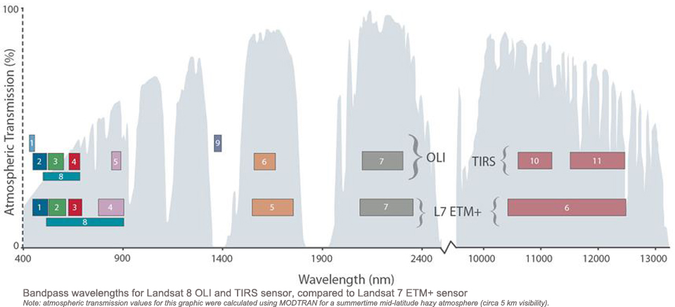

artterrm писал(а):
03 апр 2021, 09:11
а почему нельзя ? что в нем не так для этой операции?
Посмотрите на конфигурацию каналов Landsat 8.
2,3,4 - видимые, 5 - NIR, 8 - панхром.
панхром и видимые каналы работают в одном и том же диапазоне длин волн. А к NIR панхром уже не имеет никакого физического отношения.
