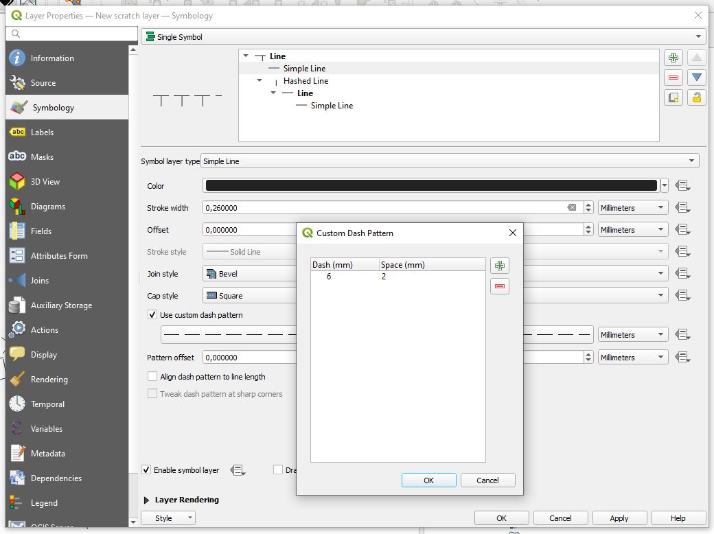

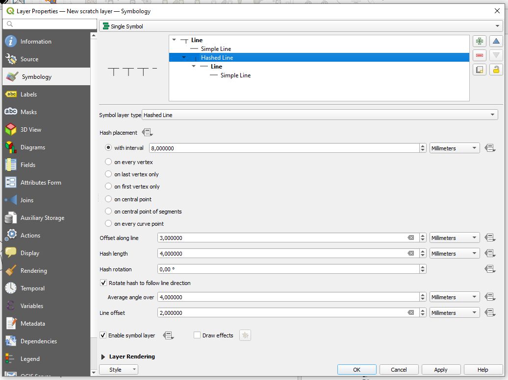

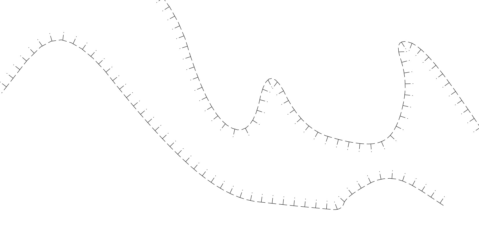

Пытаюсь создать символ для линий со штриховкой. По идее нужно использовать Hashed line, вот только результат получается непонятный.
Создал простейший стиль:
Стиль базовой линии
Стиль штриховки
По идее это прерывистая линия, в которой из центра каждой чёрточки отходит перпендикулярный штрих.

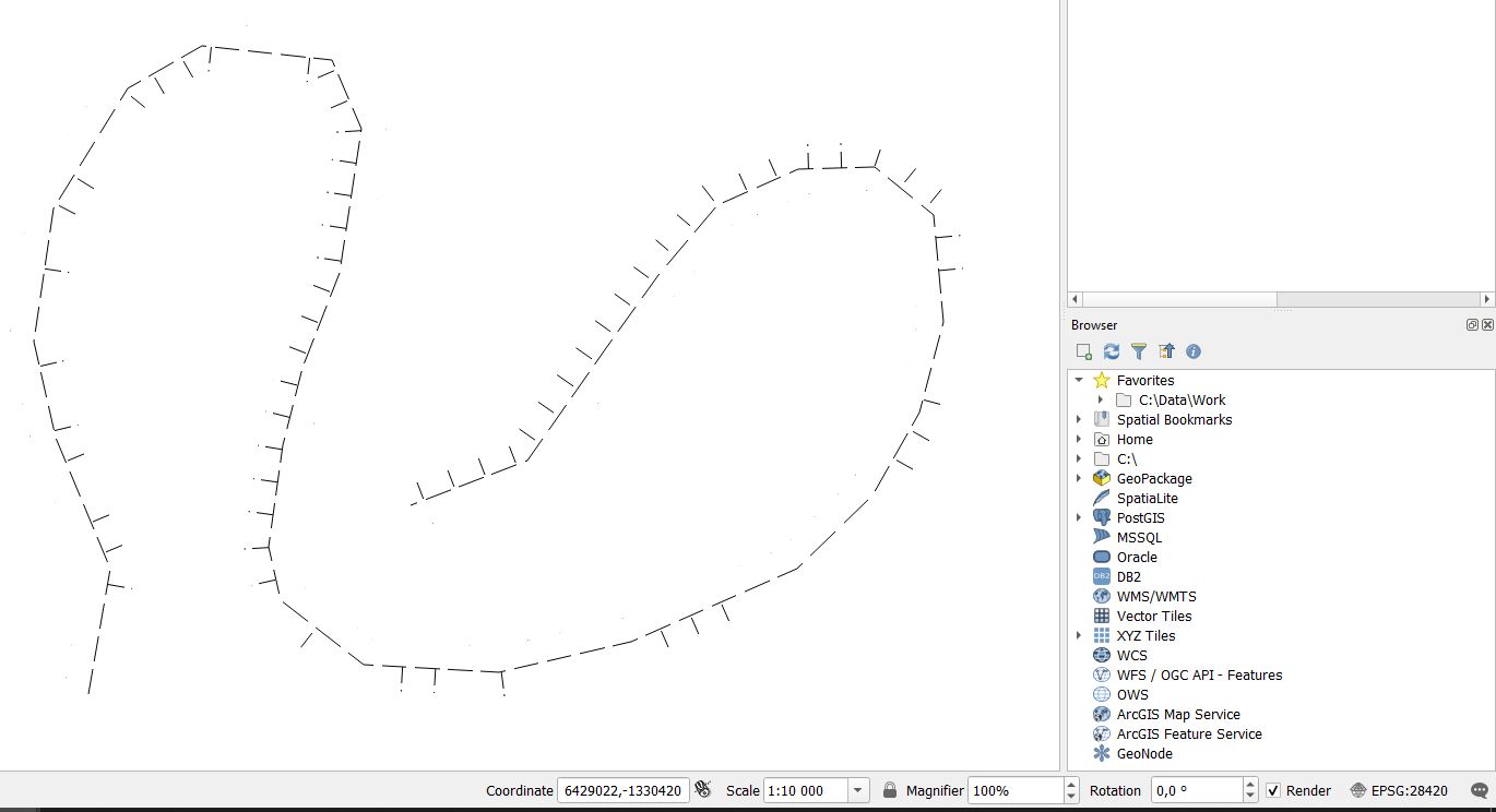

И вот результат:
Результат
Обе линии начинаются снизу. Пока идут по прямой - всё нормально, как только начинаются повороты - штриховка съезжает. Если бы основная линия была сплошной - ничего бы и не заметил.
Это баг или я делаю что-то не так? И как добиться нужного результата?

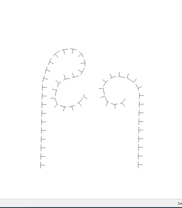

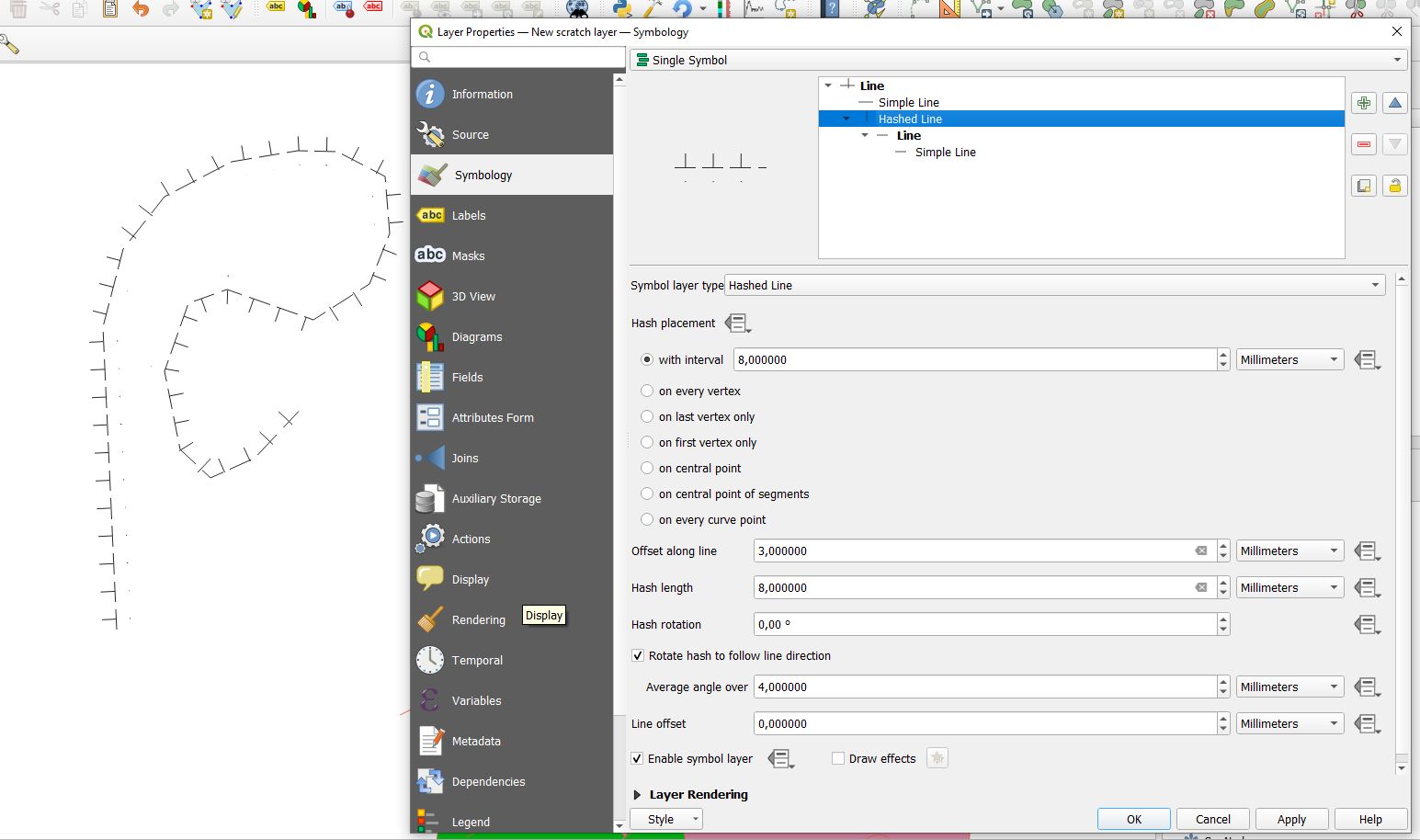

Для штриховой линии
1. line offset выставьте в 0
2. hash length = 8
3. линию штриха сделайте пунктиром '4;4' - т.е. получится, что половина штриха не отрисовывается.

Странное дело, у меня все ок
Clipboard 1.png (64.61 КБ) 5828 просмотров
Вот вам на всякий случай этот стиль
hashline.zip
(1 КБ) 261 скачивание

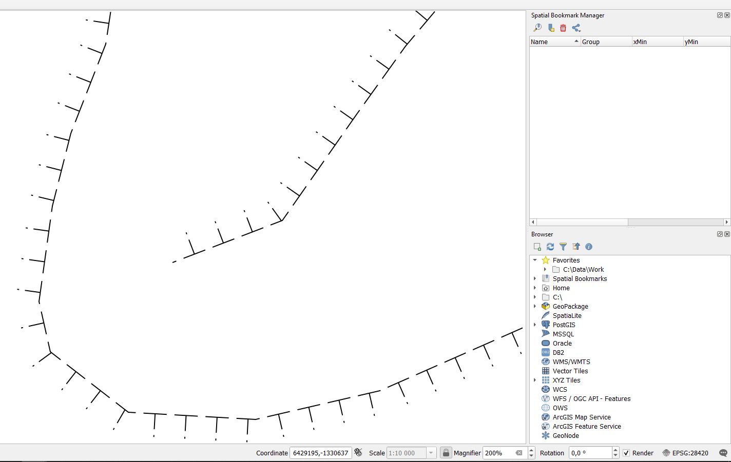

drrrrr, взял ваш стиль. Результат в обычном режиме:
А вот как выглядит с фиксированным масштабом и увеличением 200%:
Похоже всё-таки какой-то баг. Да, QGis последний, 3.16.3.
P.S. Даже уже 110% увеличения исправляет ситуацию

drrrrr, дополнительные эксперименты выявили проблему - масштабирование. При разрешении картинки менее 98 DPI симвология начинает плыть. А у меня экран стандартного разрешения, это вроде 96 DPI, по-этому на экране я вижу брак. Если же экспортирую картинку для печати - всё нормально. Однако, если делаю картинку для презентации - опять брак...
У вас монитор не 2К/4К, случайно?

Извините, но так у вас ничего не должно получиться. При оформлении карты они все-равно разъедутся.
Ваши элементы стиля - различные объекты, которые отрисовываются независимо. Любые смещения начала, масштабирование, округление при расчете координат при построении будет накапливать ошибку и приведет к смещению. Если линия будет сплошной, то проблем не будет.
Если нужна действительно такая линия, то попробуйте сделать символ " Т " в SVG нужного размера и построить маркерную линию. Ошибки отрисовки комбинации символов есть не только в QGIS, но и в ArcGIS.

konst555, в ArcGis подобные стили работают корректно, косяков очень мало, а разбегания линий не было ни разу. Собственно я и пытаюсь перенести арковские стили в QGis. Символ в SVG - не выход, ибо стиль должен иметь возможность менять толщину линий, причём не обязательно пропорционально

Прочитал, что в версию QGIS 3.18 была внесена правка по отрисовке подобных знаков. Может пригодится.
