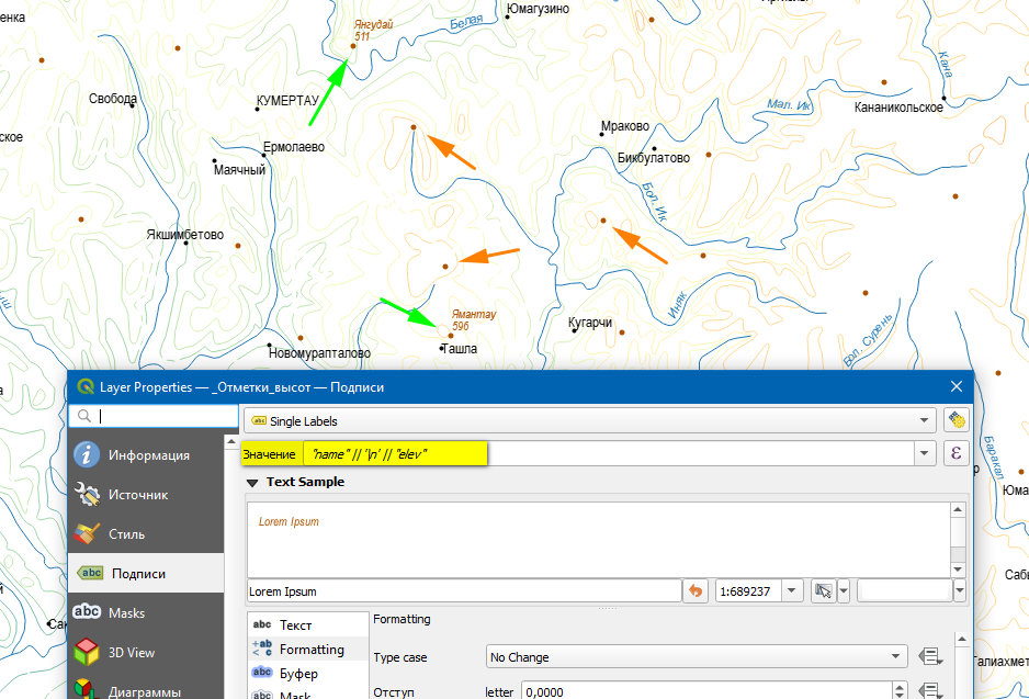

Прошу подсказки.
QGIS3, слой с отметками высот.
Правило для надписей: "name" || '\n' || "elev".
Если в атрибутах имеются значения и "name" и "elev", то точка высоты подписывается (зеленые стрелки во вложении), если name отсутствует, то ничего не выводится (красные стрелки).
Как грамотно сформулировать правило для надписи, чтобы в случае непустого name выводилось "name" + "elev", а в случае пустого name - только "elev" ?

coalesce("name" || '\n', '') || "elev"

Благодарю!
Работает!
