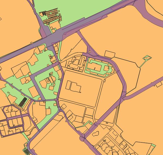

Коллеги,добрый день! Есть задача,в полигональные улицы (контуры основаны на бортах улиц) пробить названия районов,через которые улица проходит и номера кадастровых участков через которые она проходит. Если улица пересекает несколько объектов, их наименования должны быть записаны через запятую. Вижу возможный алгоритм решения,но быть может эту задачу можно решить проще и быстрее?
На примере районов.
1. Контуром улиц обрезать полигоны районов,оставив только то что попало внутрь контура
2. Построить центройды от полигонов с их семантическими данными
3.Пробить id в слое дорог
4.Пространственным соединением (intersects или within) ,указав тип(создать объект для каждого совпадения один-ко многим) получить свойства из точек
5.На основе id агрегировать полученные полигоны, собрав значения из колонок с наименованием в одну колонку, с разделителем запятой.
Спасибо

Мой метод не получился( Т.к центройды от участков не везде попадают в пределы полигона с улицами.
