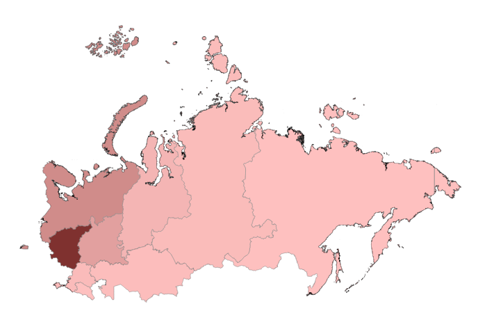

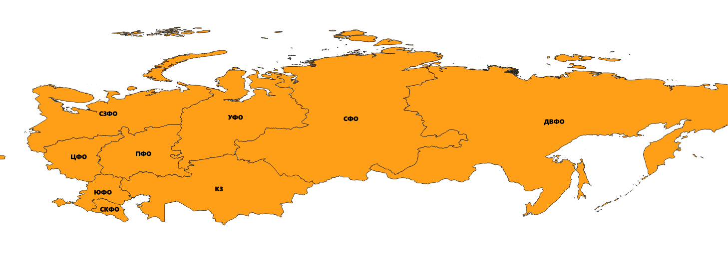

Добрый день! Делал карту shapemap Россия+Казахстан для интеграции в отчёт Power BI и столкнулся с проблемой. В QGIS нанес на карту наименования федеральных округов, сохранил всё в geojson, потом конвертировал в topojson и залил в отчёт. Но названия в отчёте не отображаются. Подскажите, в чем может быть проблема?
Для конвертации использовал сайт https://mapshaper.org/ и после конвертации на сайте подписи уже не отображались. Есть ли возможность из QGIS сохранить карту сразу в topojson?

там нет такого объекта как надпись
https://mitchellpearson.com/2018/08/19/ ... -power-bi/

Я понимаю, что нет, поэтому и хотел зашить их в карту заранее. Ведь на картах bing/azure отображаются все подписи. Да и в статье с другой картой работают. У меня элемент shapemap, а на нем отображение переменных нельзя настроить, только всплывающие подсказки при наведении на полигон.

Я не разбираюсь в Power BI, но я раскажу тебе немного теории. Основной принцип ГИС - это разделение данных и представления. Данные можно представить как таблицу с одним столбцом геометрии и несколькими столбцами атрибутов. Когда мы создаём "карту" в ГИС мы подключаем данные настраиваем "стили" которые определяют как программа будет отображать наши данные. Так вот, данные между программами переносятся легко и просто, а вот стили не переносятся... вообще. В данном случае Power BI выступает как ГИС-ппрограммы и тебе просто надо найти как там настраиваются "стили"
не путай горячее с мягким, это просто растровые картинки сгенерированные на сервере

насколько понимаю Power BI не умеет подписывать полигоны, но может сделать подписи по точкам - такой слой можно сделать в QGIS - нужно сделать слой с центройдами полигонов и передать им атрибуты
