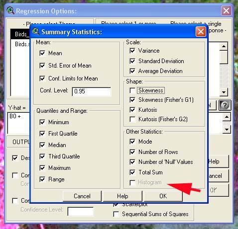

В расширении Grid and Theme Regression, 3.1e
http://www.jennessent.com/downloads/grid_regression.zip
не работает функция построения гистограмм. Она попросту не активна. Может кто-нибудь знает в чем дело?
- Регрес.jpg (72.77 КБ) 8996 просмотров

Авторов надо спрашивать - в программе или на сайте наверняка есть e-mail
Скорей всего не дописали.

Re: Не работает функция построения гистограмм
не похоже, что не дописали
надо код глянуть, в manual что то есть про гистограмму?Certain tools (esp. the Field Statistics and the histogram) were originally developed by the author for the University of Arizona’s Saguaro project (see http://saguaro.geo.arizona.edu/) and are included here with their permission.
включаем гистограмму так
1. открываем avx в текстовом редакторе
2. ищем chkHistogram.SetEnabled(False)
3. меняем на chkHistogram.SetEnabled(True)
4. сохраняем, перезагружаем расширение
будет ли работать - не знаю, но галка включится, надо проверять на данных
меняем на chkHistogram.SetEnabled(True) - после этого процесс зависает на 80% и результат не выдает
Перенабрал названия столбцов латиницей (были кирилицей) все заработало.
