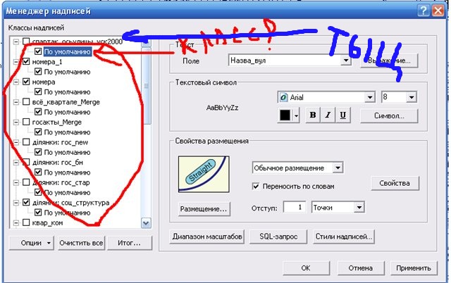

а там где???? Я вижу те что у меня есть,т.е. я так понимаю есть класс объектов а при нём один класс подписей, а я хочу у одних и тех же объектов вывести две подписи, допустим у меня есть земельные участки я хочу подписать их номер и площадь, но у тех которых один из идентификаторов допусти =2 вывести только номер, а те которые <0,05 га вообще не подписывать. и Два пункта я могу выполнить в выражении пишу [номер] & " / " & [Shape_Area] тем самым выводя номер и площадь, а SQL запросом не вывожу напечать все участки у которых<0,05. И подумала что вон там где стрелочка я могу создать ещё один класс подписей для слоя

ТЫЦ
и там нажать добавить класс или новый класс
или в свойствах слоя, на вкладке надписи в ниспадающем списке там, где написано "один класс", выбрать опцию - несколько классов. и появятся кнопки "новый класс"
пишете запрос для класса и настраиваете любое оформление независимо друг от друга

спасибо, я там тыцкала и неоднарозово(рус не однократно) =), новый клас надо создовать в свойстах слоя,а вот в менеджере надписей мона только удалить,переименовать =) ,ещё раз дякую (благодарю)

давно арку не открывал просто. руки помнили только примерное расположение.
