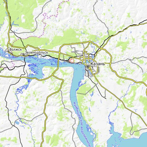

Сообщение Игорь Белов » 15 авг 2020, 16:34
QGIS сохраняет WMS как в растры разных форматов с внешней привязкой, так и в полноценный GeoTIFF.
https://tile-a.opentopomap.ru/{z}/{x}/{y}.png
