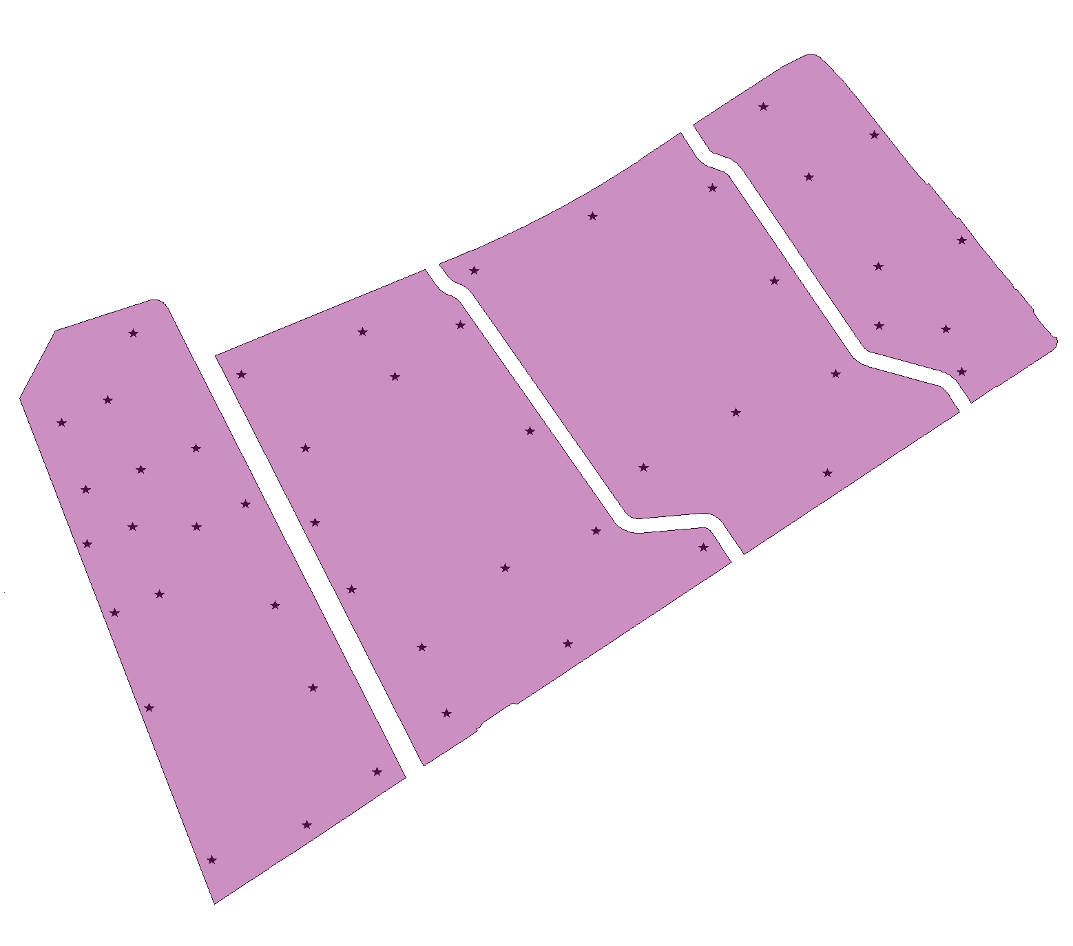

Доброго времени суток!
Есть 2 слоя в мапинфо:
1 - слой с контурами. В таблице к данному слою им присвоены номера;
2 - слой с точками.
Подскажите, как в таблице слоя с точками автоматизированно добавить столбец с номером контура, в который входит каждая точка?
Скрин

сначала добавить столбец, а потом через меню Update Column прицепить к точкам контура и вытащить оттуда номера

gamm, можно поподробнее, как это сделать? При обновлении колонки не распознаются номера контуров, в которых находится каждая точка..

у меня мапинфы нет, но, как я помню по версии ~6, там все достаточно наглядно. Обновляете таблицу точек, цепляете к ней таблицу полигонов (join) по условию пространственного вхождения (within), и в качестве нового значения берете поле из таблицы полигонов. Читайте документацию, там примеры есть.
