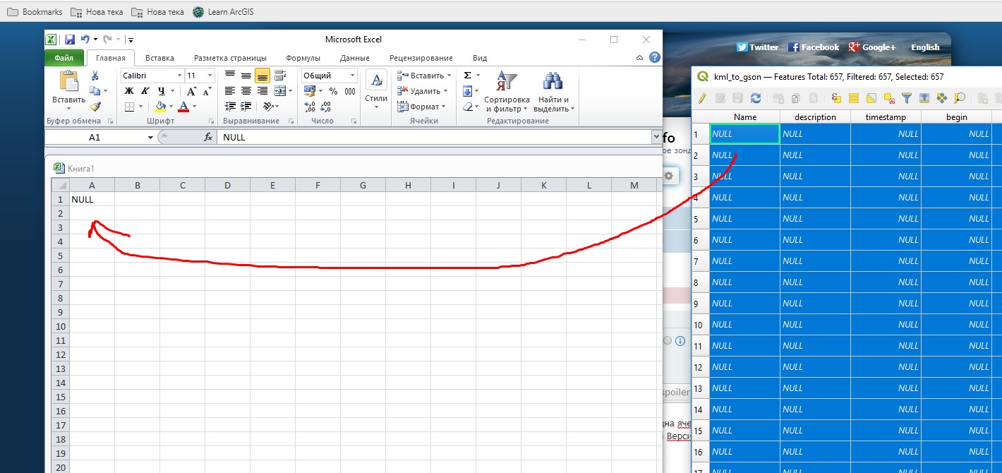

Здравствуйте!
Никак не копируется таблица атрибутов шейпа, постоянно сама по себе выделяется одна ячейка, и только значение этой ячейки копируется. Выделяю CTRL+A. В NextGis копирует норм, а тут ни в какую)) Мучусь уже неделю, раньше тоже такое бывало, но со второго-третьего раза копировалось, а теперь эта таблица испытывает мое терпение) Версия 3.14.
Спасибо за помощ!

сохрани в csv

Спасибо, так и сделаю, просто хотелось побыстрее, а оно не хочет))

Veronika_Coconut, если выделить всё и сказать Edit\Copy Features, а потом вставить в Excel, то получим искомое, только будет один лишний (первый) столбец с геометрией. А с таблицей атрибутов как отдельной сущностью QGis не очень работает

Но зачем вообще копировать? Атрибутивная таблица имеет формат DBF и должна сразу открываться в Excel. Не знаю как с редактированием. Я давно перешел на LibreOffice, чего и вам желаю.

так и сделала, получилось) просто иногда удобнее сразу с таблицы копирнуть. Спасибо огромное всем за ответы!
