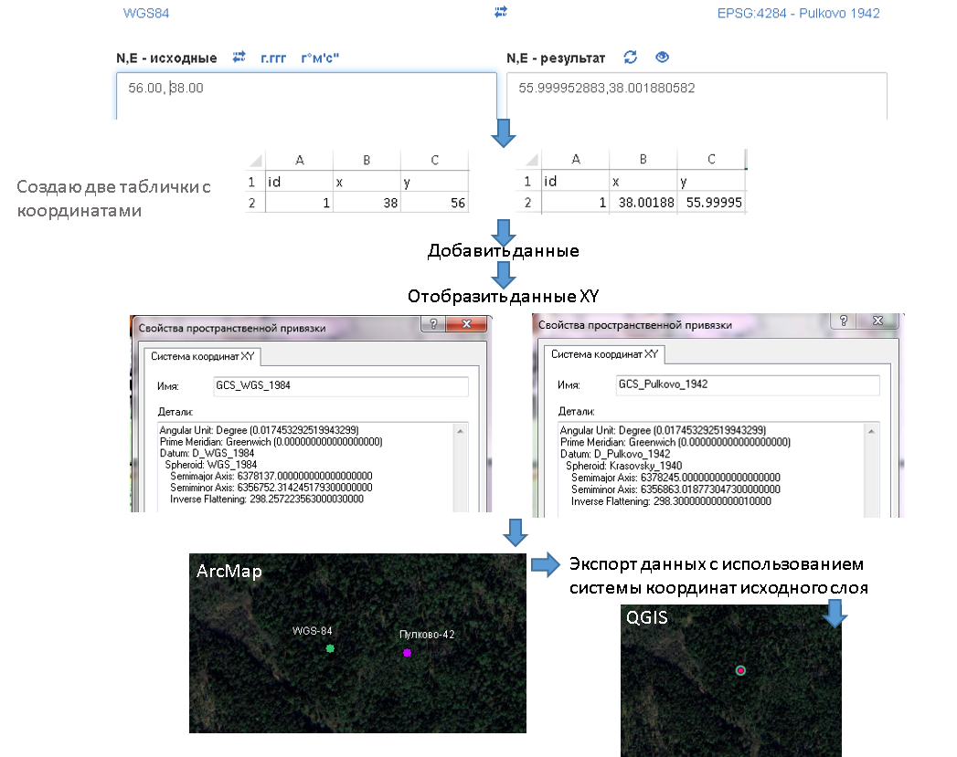

Итак в ArcMap проекция указывается отдельно для слоев, отдельно для фрейма данных.
В моем понимании, СК фрейма данных позволяет "на лету" приводить все слои к одной проекции. Однако, у меня так не происходит.
К примеру, есть точка 56 с.ш. и 38 в.д. WGS-84 (ESPG:4326). Я перевожу эту точку в ArcMap помощью проецирования в Пулково-42 (ESPG:4284) и точка оказывается в другом месте на карте. То же самое происходит, если пересчитать координаты с помощью сайта онлайн пересчета координат. При импорте точек из таблицы с координатами в Пулково-42 указываю эту же систему координат в настройках, и результат повторяется: точка в WGS-84 не совпадает с точкой в Пулково-42. При этом, если подгрузить эти точки в QGIS, то точки оказываются в одном и том же месте.
Как можно исправить эту проблему?
Надеюсь получится понятно описать проблему:)

вот так это происходит
- пересчет координат.PNG (436.8 КБ) 5599 просмотров

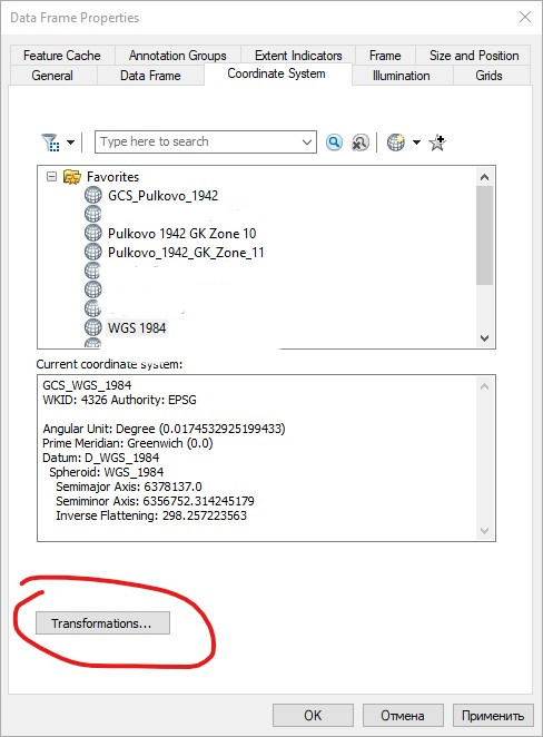

В свойствах фрейма данных установите параметры трансформации:
- tr01a.jpg (69.12 КБ) 5532 просмотра
