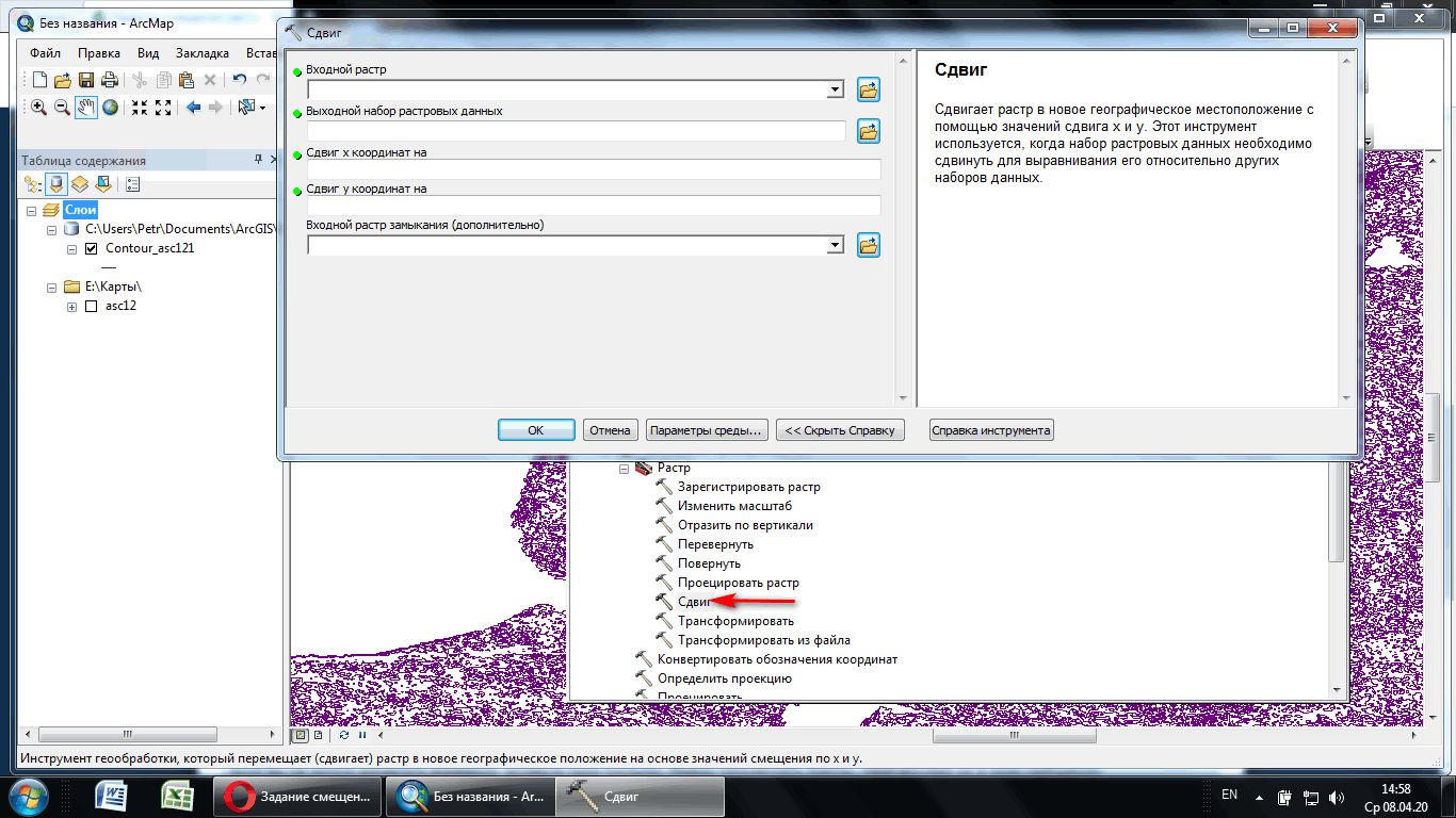

Добавлено: 08 апр 2020, 15:04
nikomuro, А это чем Вам не подходит? Без всякой трансформации, создастся новый набор данных, экспортируйте его под старым именем.
