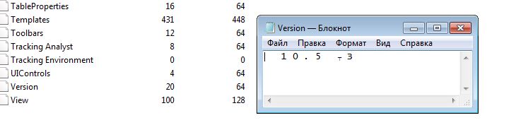

1. Нужно взять любой архиватор, например 7zip
2. Открыть им mxd.
3. Найти пункт version. Открыть его в блокноте. Там будет указана версия.
Других вариантов узнать версию mxd нет.

Если пользуете Far - можно там, даже быстрее

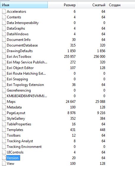

Ivor, не знал, так наверное действительно быстрее. Не могли бы приложить скриншот, как это выглядит в Far? Только в Far или в Total тоже возможно посмотреть версию?

Сообщение _lenik » 04 окт 2019, 22:58
Kuper писал(а):
04 окт 2019, 13:00
Ctrl+PageDown на mxd
потом
Clrl+Q или F3 на Version

Сообщение Ivor » 05 окт 2019, 08:01
Kuper, да, всё как _lenik написал. Я таким образом кучу современных форматов потрошу, благо они часто zip-архивы. Из документов docx картинки достаю, или версию файла того же Корела посмотреть - заходим по Ctrl+PgDn и затем просто просматриваем-копируем что нужно как в обычном каталоге.
