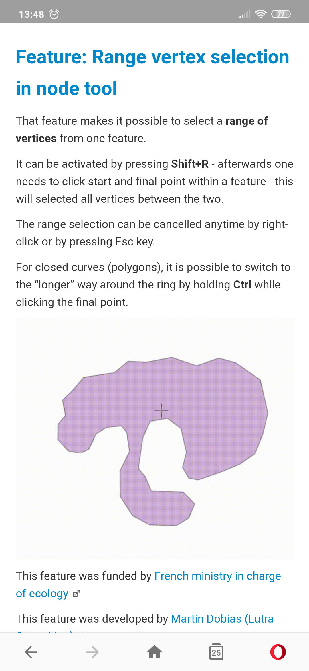

Кажется, что нашел решение (ещё не перепроверял сам)
Решение?

Qgis 3.8.1: перетаскивание нескольких точек не работает, не смотря на то, что на анимации в логфайле измененй версии это работает.
