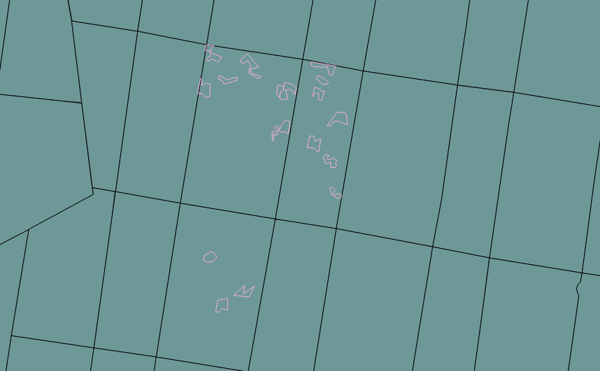

Коллеги, добрый день!
Задача стоит простая, но никак не могу найти решения.
Исходные данные: 2 векторных слоя в формате shp:
- лесные кварталы (полигоны);
- контуры вырубок (линии).
Во вложении наглядное изображение двух наложенных друг на друга shp.
Задача состоит в следующем:
Необходимо написать python-скрипт, который выполняет некоторое преобразование.
На входе: номер вырубки (соответствующий одному из объектов в файле «контуры вырубок»).
На выходе: shp-файл, содержащий один полигональный объект – квартал, в котором находится указанная на входе вырубка.
По сути, необходимо найти пересечение обоих shp и выгрузить их поочерёдно. Возникла проблема с поиском пересечений. Я пыталась найти решение и на этом форуме в том числе, но, скорее всего, допускаю ошибки.

Итоговый shp не заполняется, нет даже 1 объекта, хотя print исправно прописывает их нумерацию. Прошу вас подсказать, в чём моя ошибка? Может быть, есть другие пути решений?
Снимок экрана от 2019-04-13 19-15-15.png (62.85 КБ) 15727 просмотров

Сообщение Ivor » 16 апр 2019, 00:26
А почему не воспользоваться штатным инструментом Spatial Join (Пространственное соединение)? Получите список вырубок с присоединёнными id кварталов, а дальше элементарно выбрать нужный квартал под нужную вырубку. Или даже сразу список кварталов с вырубками, как подойти. Можно всё это в model builder запихнуть для автоматизации - получите инструмент, не привязанный к конкретным шейпам
Elena92
Сообщения: 9
Зарегистрирован: 09 мар 2019, 23:18
Откуда: Мск
Re: Поиск пересечений двух shape (python)
Сообщение Elena92 » 18 апр 2019, 20:54
Всем добрый день!
trir, интересная тема, я обязательно её поизучаю накануне :)
gamm, Вы абсолютно правы. Я переписала цикл и присвоила значения полям. После этого цикл заработал. С пересечением пока разбираюсь.
Dmitry Stasev, замечания в работу приняла, исправила недочёты) Код, к сожалению, пока не получилось применить, не заработал.
Ivor, К сожалению, мне не подходит готовое решение вроде qgis/arcgis/и т. д. Но, конечно, они решают мой вопрос)
