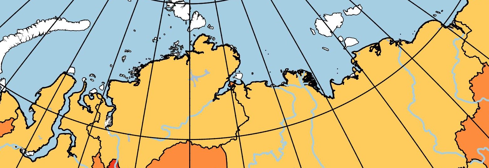

Добрый вечер,уважаемые коллеги!
При построении карты в административных границах регионов рядом с морем в Qgis получаются довольно толстые линии:
для форума.jpg (182.58 КБ) 2438 просмотров
Вопрос: как сделать так,чтобы рядом c морем линии были тонкими и сохраняли цвет моря?

Есть вариант "перекрыть" линию другим цветом.
Для этого сделайте границу моря нужным цветом и подберите подходящую толщину линии. И переместите слой с морем выше слоя суши, чтобы его граница частично перекрывала границу суши.
