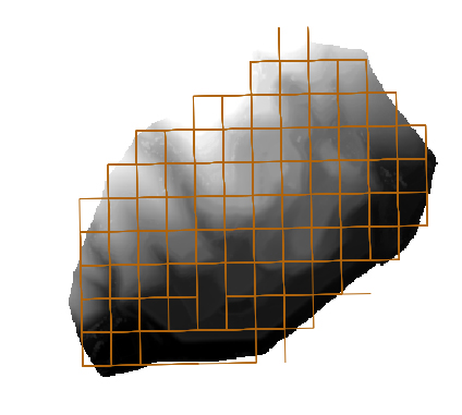

lam, если вы пользовались прямо Easy Trace (потому что ваш DXF прекрасно грузиться в RecMin!) не могли бы вы объяснить в чем моя ошибка? Какой алгоритм экпорта из Easy Trace?
Я импортирую в Easy Trace линейный шейп, потом экспортирую в DXF и вот что получается: - клеточки.. :cry:
Там вроде все просто, но я какие-то настройки могла не учесть.

DXF получается большого размера, RecMin не может его обработать.

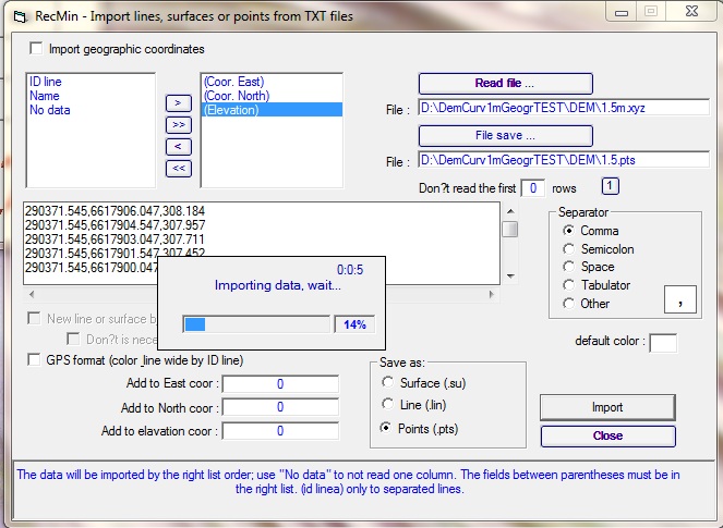

Второй вариант - загрузить модель рельефа в виде точек и потом построить поверхность в RecMin.
С исходным разрешением модели DEM (0.2x0.2м) RecMin тоже не справляется, поэтому следует модель сделать (1.5x1.5м).
1.5m.7z
(873.09 КБ) 482 скачивания
А у вас, случайно, не получилось построить саму 3д поверхность в RecMin по этим данным?
Там нет мануала, пытаюсь разбираться по урокам (которые эпизодичны) и как строить саму поверхность - еще не пойму.
А что за XYZ формат? Это ведь уже не из Easy Trace? С ним тоже еще не разбралась. Конвертация файлов оказалось делом очень сложным, пытаюсь разными способами "по умолчанию" - и выходит так, что RecMin виснет. :cry:
