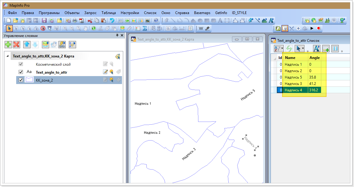

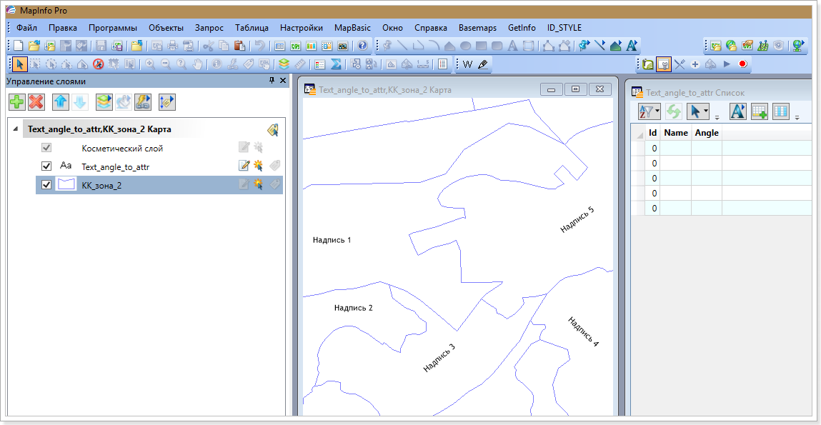

Re: Перенос угла вращения текста в аттрибуты
Вот решение с помощь команд MapBasic.
В таблицу добавить два поля:
1) Name - для хранения текста подписи,
2) Angle - для хранения угла поворота подписи.
Для заполнения колонки Name:
1) Меню "Таблица\Обновить колонку";
2) Выбрать таблицу, выбрать колонку Name;
3) В поле Значение написать команду
Для заполнения колонки Angle:
2) Выбрать таблицу, выбрать колонку Angle;
ObjectInfo(obj, 3)1) Меню "Таблица\Обновить колонку";
ObjectGeography(obj, 7)-
