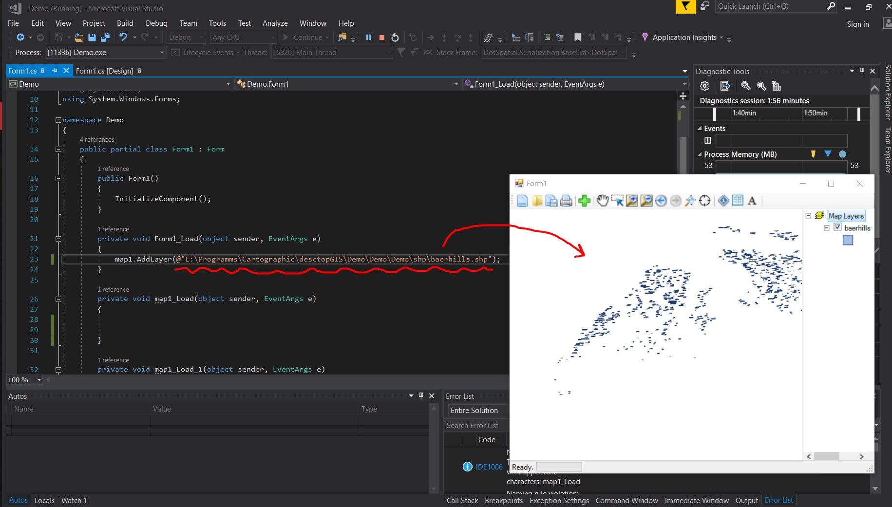

Создаю мало-мальское приложеньице на основе DotSpatial.В процессе работы возникла трудность отображения shp данных.
При прописи полного адреса к пути shp на рабочем компьютере shp, конечно, открывается. Но когда готовое приложение открываешь на другом компьютере, то возникает ошибка, связанная с потерей этих данных.
Вопрос: где и как прописать и что сделать для того, чтобы необходимые shp открывались в рабочем приложении по умолчанию на любой машине?
- pic.jpg (314.46 КБ) 8719 просмотров

Сменить текущий каталог на тот где файлы.

freeExec писал(а): ↑16 фев 2019, 19:59Сменить текущий каталог на тот где файлы.
файлы должны быть в bin\Debug? Как правильно указать путь к файлу?

data\baerhills.shp

Премного Вам благодарен! Все работает!trir писал(а): ↑16 фев 2019, 21:01data\baerhills.shp
