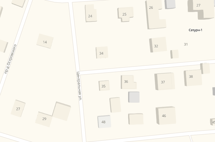

Здравствуйте уважаемые форумчане я хочу развернуть сервис построения маршрутов на windows !
Опыт в программировании 6 лет (HTML CSS PHP JS 1C MYSQL) !
И так установил я и запустил GraphHopper!
Как правильно загрузить карты которые нужны ?
Как я понял карты бывают разных типов я знаю какого вида мне нужна карта но не знаю как она называется изображение прикреплю !
Я застрял помогите пожалуйста :(
Хочется сделать такое https://graphhopper.com/maps/?point=%D0 ... =Omniscale

Это список карт и что дальше ?

GraphHopper использует OSM как подложку и для построения графа
изучай
Если он использует как подложку имеется ввиду берет онлайн данные через osm какой смысл тогда запускать GRAPHHopper. Я думал запустив свой сервер GRAPHHOPER я смогу офлайн строить маршруты !

trir, Тогда подскажите как начать с нуля что бы допереть ! Все в мелких подробностях ?

без понятия, но очевидно, что надо где то взять граф

Не пользовался GH, но вот с OSRM всё достаточно просто https://github.com/Project-OSRM/osrm-ba ... nning-OSRM

ну тут походу тоже, при запуске указываешь файл с ОСМ и вперёт
For simplicity you could just start jetty from maven and schedule it as background job: ./graphhopper.sh -a web -i europe_germany_berlin.pbf -d --port 11111. Then the service will be accessible on port 11111.
https://github.com/graphhopper/graphhop ... /deploy.md
https://github.com/graphhopper/graphhop ... hhopper.sh
