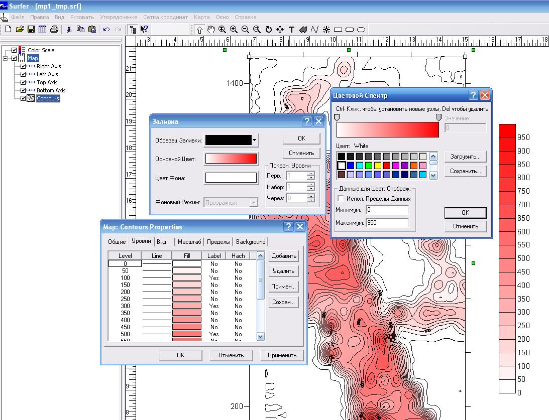

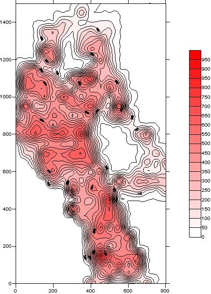

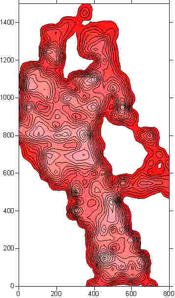

не подскажете ли, как в Surfer8 (методичку по нему и по 12 прочитал) сделать градиентную заливку "контурной" карты не по умолчанию (от более плотного к более светлому), а наоборот. У меня один раз случайно получилось, а воспроизвести - ну никак
Уже готов был сам себе не поверить, но сохранился даже файл .srf в котором процесс зафиксирован и значит картинку "как надо" я не в фотошопе нарисовал
И еще, если возможно - что такое "Показн.уровни" на вкладке "Заливка"?

там же сверху "движки" на цветовой шкале, ткните в них и выберите цветSthutqSinkevich писал(а): ↑01 апр 2022, 12:46не по умолчанию (от более плотного к более светлому), а наоборот

так мне надо не "выбрать цвет" (а их вручную два десятка нереально на глаз назначить)
а "перевернуть" градиентную шкалу. Сколько ни возил движками - не могу воспроизвести

попробуйте еще раз прочитать то, что я написал. На градиентной шкале сверху два движка (их можно сделать больше, добавив цвета в градиент). Если в них ткнуть мышкой, то можно выбрать цвет (любой), между цветами идет интерполяция. Для заливки это сразу возможно (ткнув в Fill), для изолиний - нужно поставить галку "градиент", предварительно ткнув в "Line", а потом в "Gradient"

Большое спасибо! Помогло
