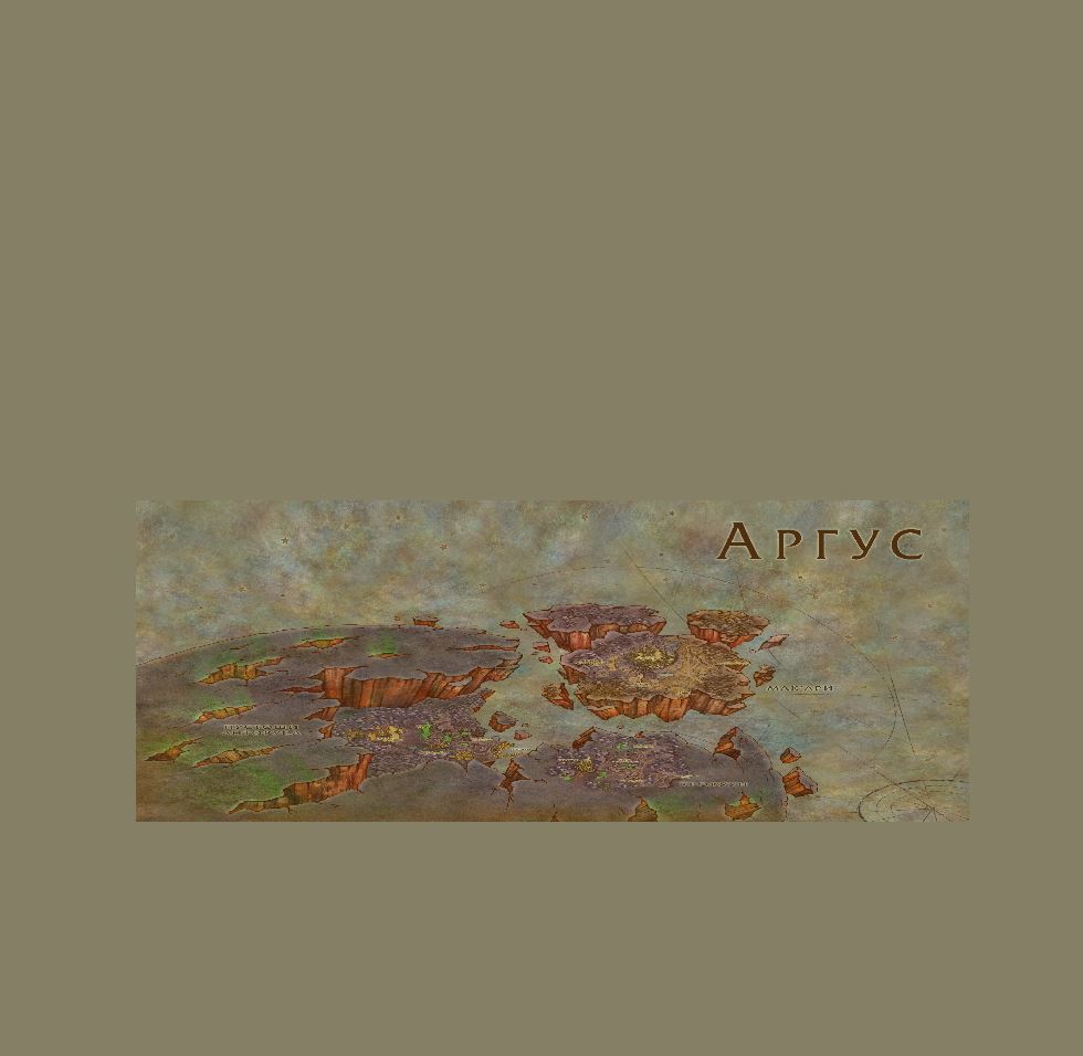

Здравствуйте. Я только начал изучать Map Server, и попытался разместить растровый слой. Вероятно я что то напутал с проекциями, растровый слой отображается не совсем корректно - растянут по горизонтали. Вот так:
Вложение Снимок.JPG больше недоступно
А правильные пропорции такие:
Что можно сделать для его выравнивания?
Map файл такой:

EXTENT -180 -6.926426847059551 85.05 68.5546875
Брал из карты, которую делал с помощью программы LeafletPano - она сама берет файл, режет его на тайтлы и формирует кеш. Цифры взял из javasvript.
