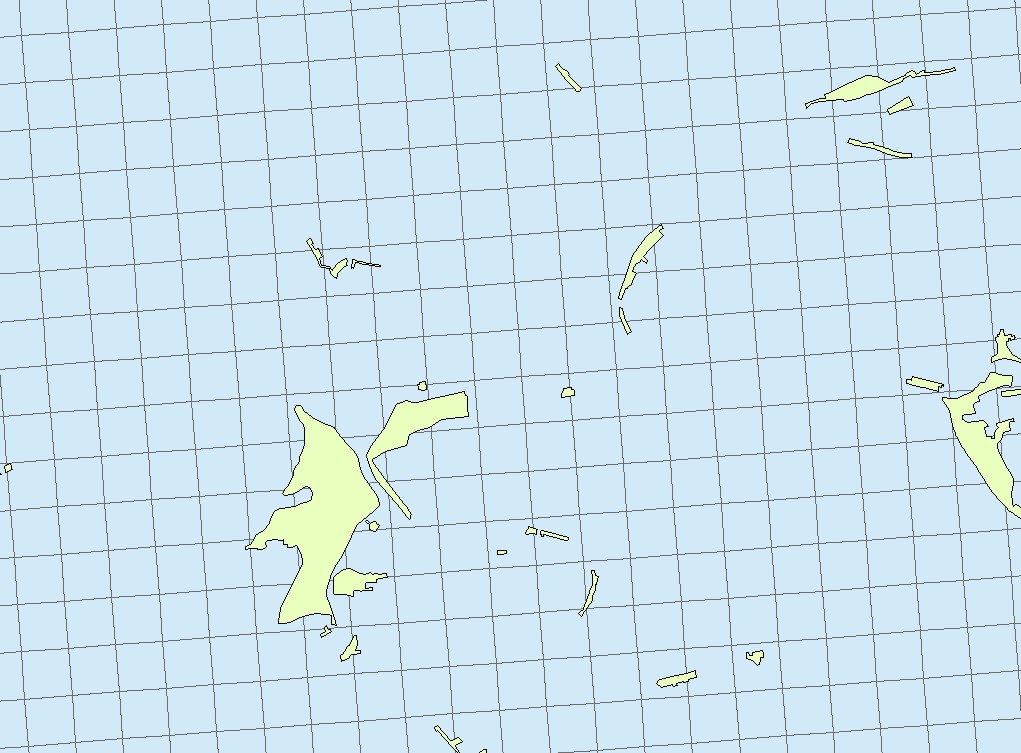

Был растр. Имеются полигоны по этому растру. Есть сетка, 100*100м.
Как задать значение ячейки грида пропорционально растру/вектору, находящемся в этой ячейке? Грубо говоря, если вектор покрывает ячейку на 50%, то значение ячейки 0,5.

1. Записать в таблицу слоя сетки значение площади для каждой ячейки
2. Сделать пересечение слоев полигонов и сетки
3. Записать в таблицу слоя полигонов значение площади для каждого полигона
4. Сделать пространственное соединение от слоя полигонов к слою сетки
5. Посчитать удельный вес для каждой ячейки слоя сетки

если я попрошу 2, 4 и 5 пункт скринами,я сильно наглый буду?))

Выкладывайте шейпы.
