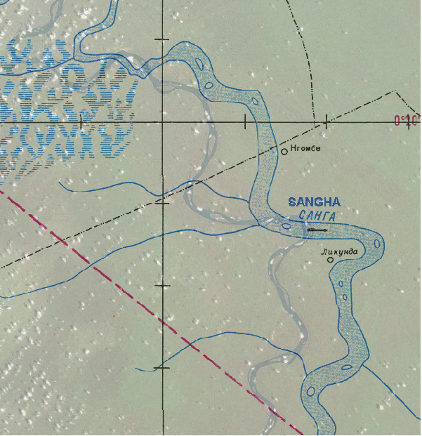

Вечер добрый! Вопрос такой, скачал Генштаб карту 500ку, загрузил ее в Гисы, далее включил Imagery (спутник), так у меня смещение ~3км по речке, перепроверил коорд в гугле, все ок (на карте не совпадает).
Реально такое смещение по рекам в Генштабе или я косяк? В принципе за 50 и более лет мб и русло смещаются на 3км))))) местность в Африке
Скрин

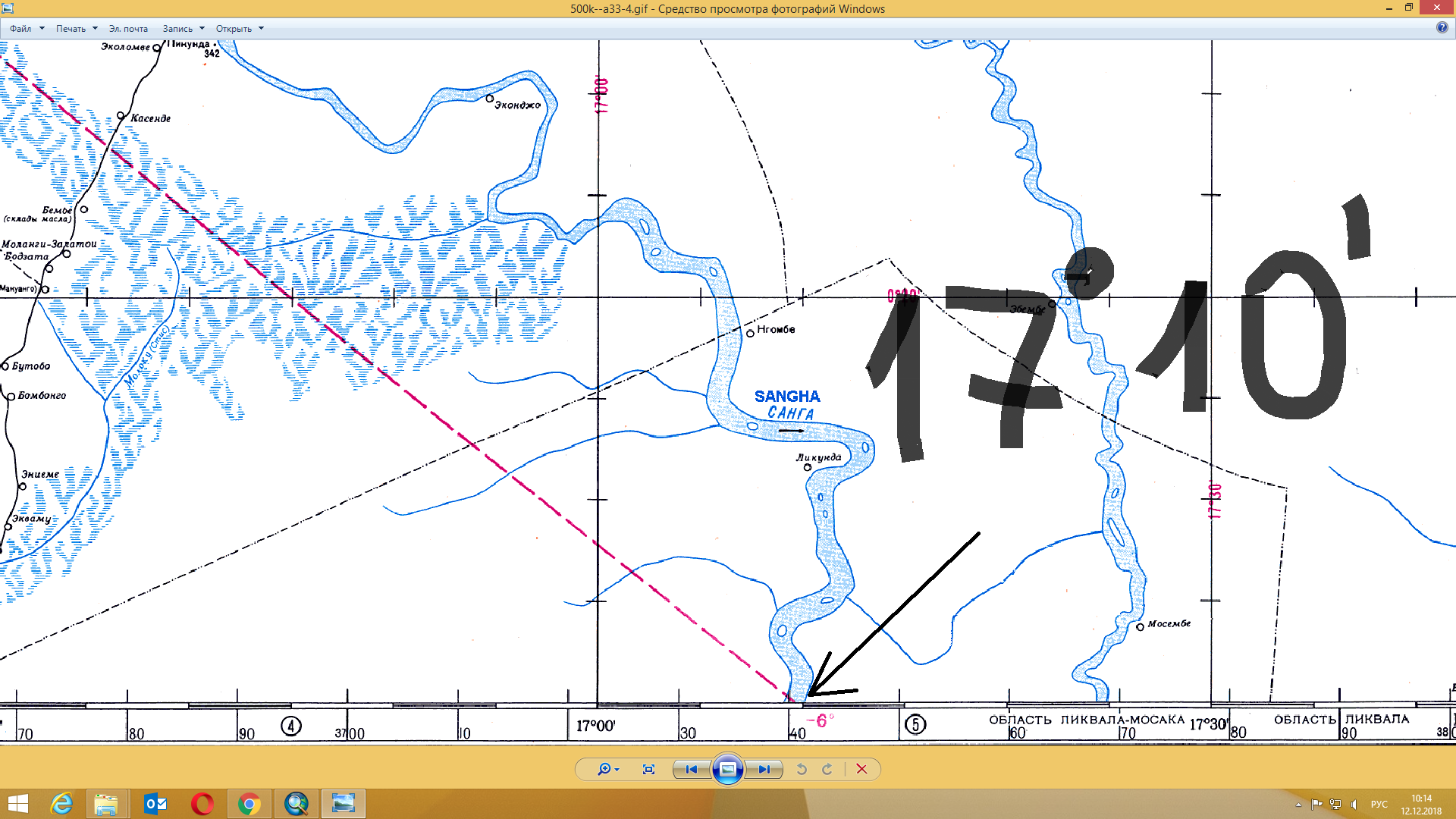

в том то и дело что не привязка ! сейчас скину скрины!!!
Получается карта сама косячная...???

Сообщение Shenok89 » 12 дек 2018, 14:33
Shenok89
Сообщения: 58
Зарегистрирован: 13 июн 2018, 14:05
Откуда: Санкт Петербург
Re: Карты Генштаба с косяком?
Сообщение Shenok89 » 12 дек 2018, 14:39
Вот смещение, причем по долготе ~ 5km

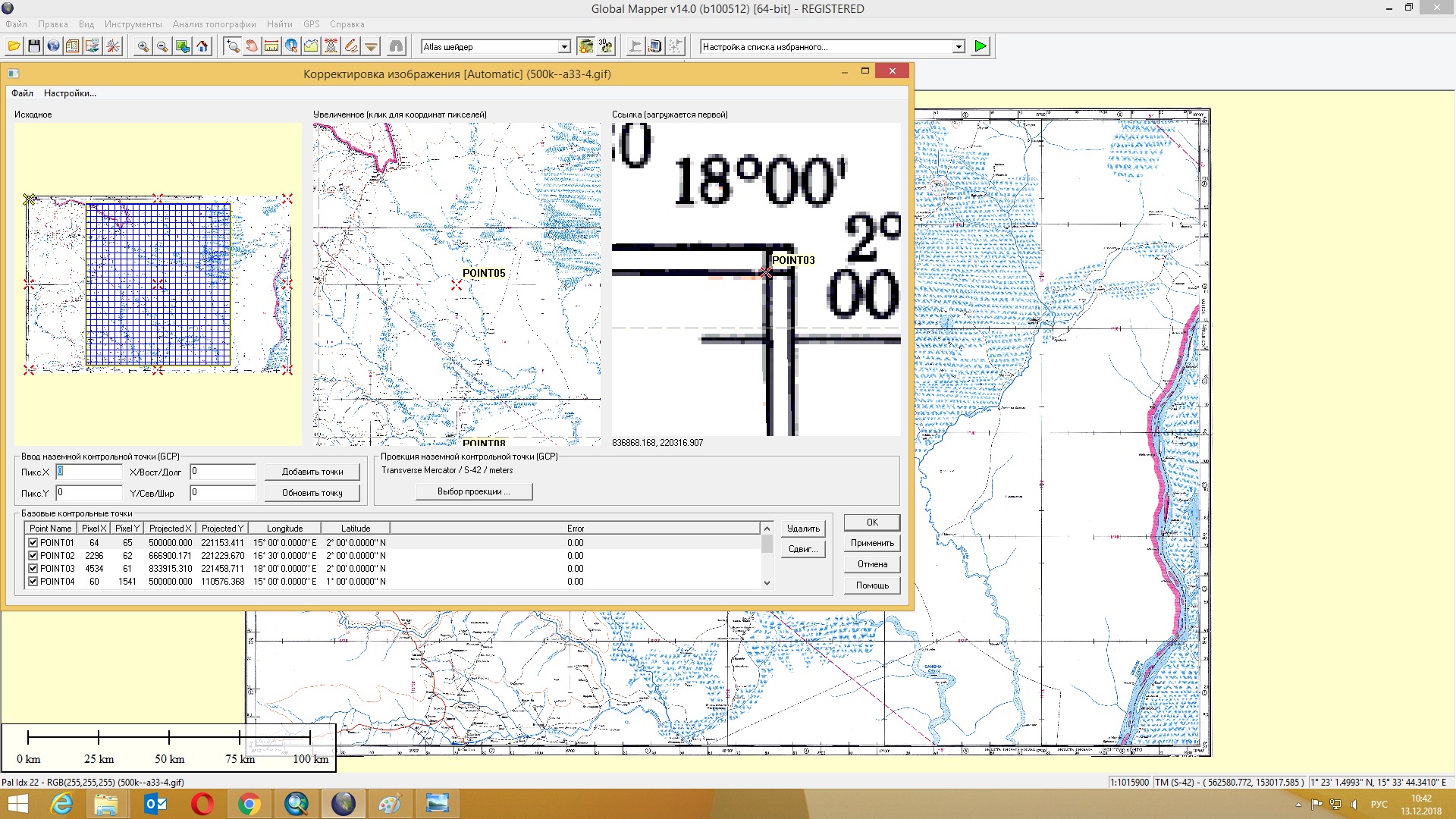

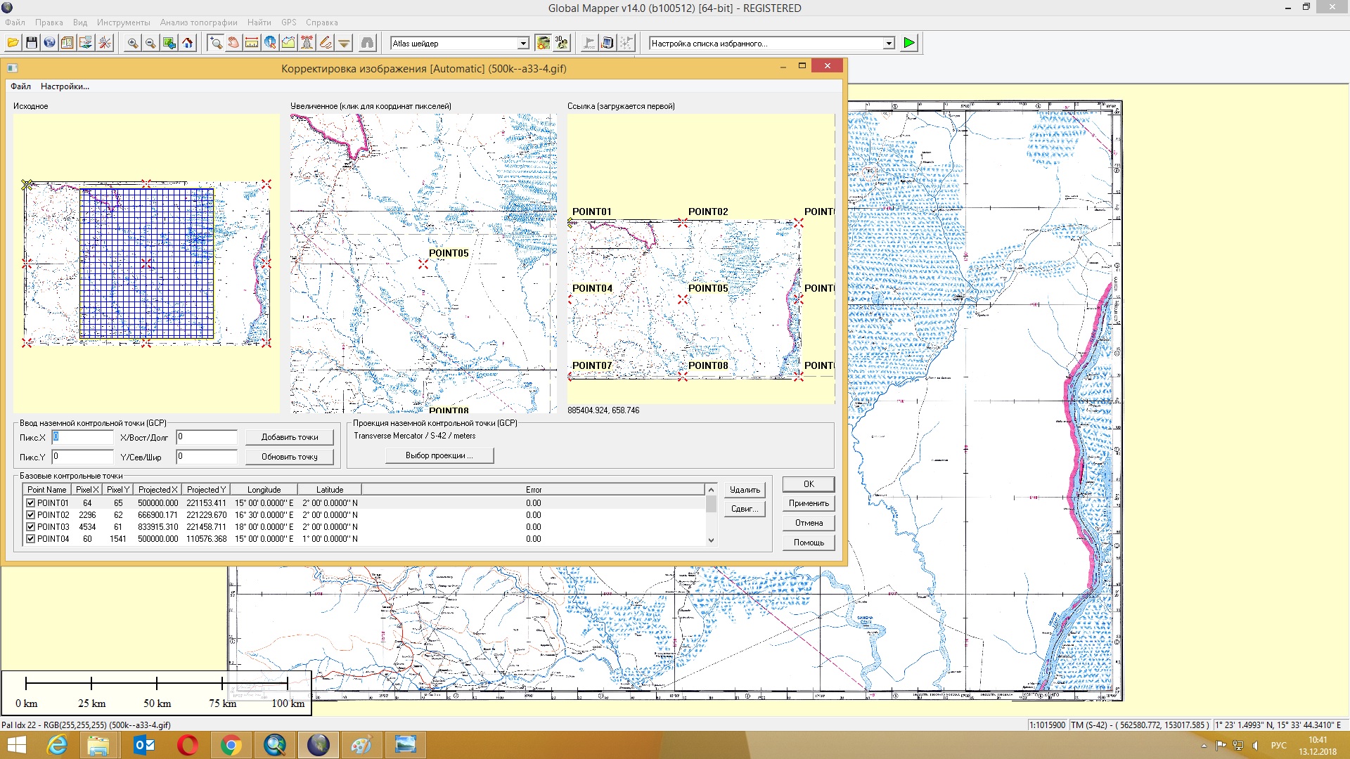

Сообщение Shenok89 » 13 дек 2018, 10:32
Они привязаны в Пулоково 42, поекция Trans Merс, я с разных сайтов скачивал все файлы .map выдают эту привязку.

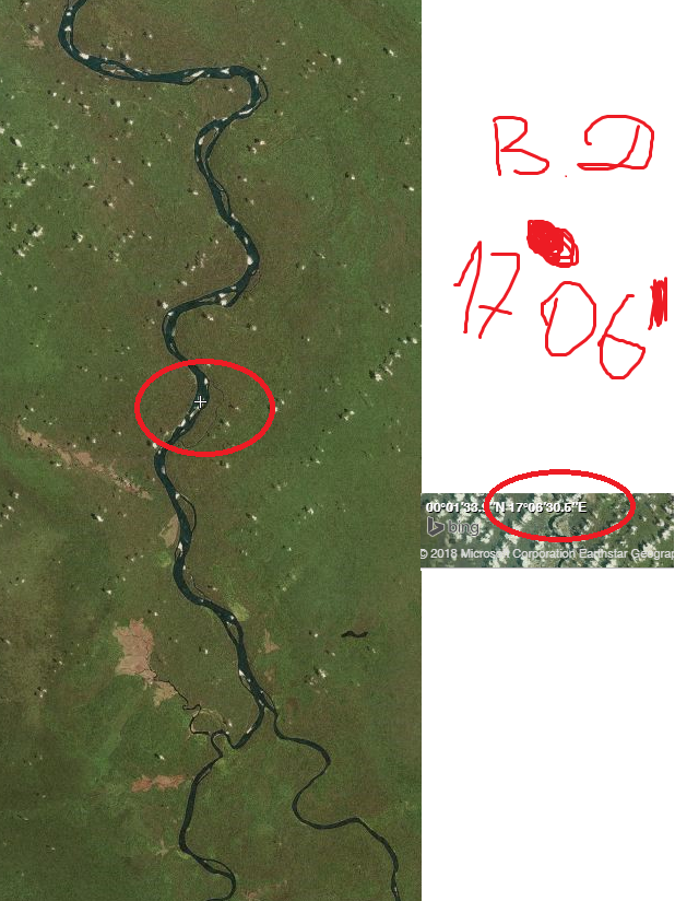

На счет wgs-84, это я в ней работаю там отличие от Pulkovo ~120м (в масшиабе 1-500 это не ощущается)! Привязку я сам даже переделал и все то же. Проблема то не в привязке, я в скринах показал что на карте google, wikimapia русло реки находится на долготе 17гр 6 мин а на карте 17гр 10мин!!!В этом проблема!
Вот пожалуйста, привязка в порядке
