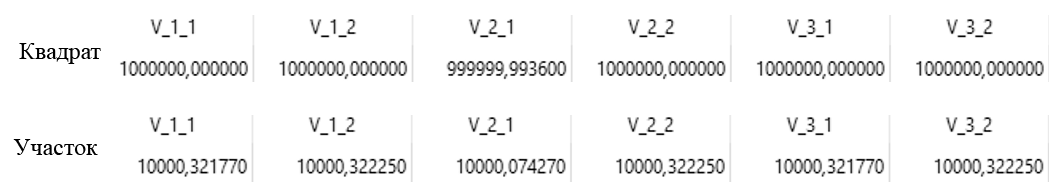

Использованы три способа измерений в двух вариантах:
V1: Система координат: CS63 X1, для измерения длин и площадей в настройках проекта использована плоскость (Planimetric):
1_1 - функция $area
1_2 - area($geometry)
V2 Система координат: CS63 X1, для измерения длин и площадей в настройках проекта используется эллипсоид Красовского 1942:
2_1 - функция $area
2_2 - area($geometry)
V3: Система координат: Декартовая
3_1 - функция $area
3_2 - area($geometry)
Если же считать площадь по формулам, то тоже взято 3 варианта (результат приведен для реального участка):
1) полные прямоугольные координаты - 10000,32177734 м2;
2) прямоугольные координаты с отброшенным номером зоны -10000,322265625 м2;
3) прямоугольные координаты с отброшенным номером зоны и уменьшенной на 300 тыс. м Y-координатой (или Х-координатой, если использовать терминологию ГИС) 10000,32225037 м2;
Квадрат имеет ровно 1 км2 независимо от способа расчета...
Последний результат (+10000,322250 м2) получается и в ArcGIS.
В то же время Digitals считает 1,0000 га (как и в утвержденном каталоге координат реального земельного участка), что подразумевает совпадение в площади при исчисленнии в гектарах и округлении до 4 знаков после запятой.
Итак, какой способ расчета является наиболее корректным? При принятой точности 4 знака после запятой, для участка размером 1 га годится практически любой из способов, однако неизвестно, не «вылезут» ли при каких-то вариантах вычисления площадей в Quantum ГИС различия с "официально" посчитанными площадями.
Какой способ посоветуете?
Спасибо.

Возвращаясь к Quantum: вероятней всего, наиболее универсальным будет подход с использованием варианта V2_2, то есть на основе:
«Система координат (подставляем нужную)», а для измерения длин и площадей в настройках проекта используем «эллипсоид (подставляем нужный)»
Соответственно, для исчисления площади проекции с учетом кривизны Земли используем функцию $area (для длин - $length, для периметров - $perimeter etc)
Для «кадастровых» целей используем варианты с area($geometry), length($geometry), perimeter($geometry) ну и так далее. В зависимости от целей «огрубляем» результат.
