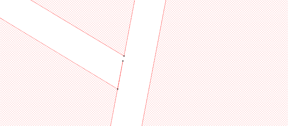

Добрый вечер! Помогите... беда... есть контура сложные....с вычленениями... надо проверить их на наличие пиковых вершин...кадастровая указала на наличие таких(
Читала в интернете - есть утилитка check_graphics.MBX - вроде как проверяет на такие моменты.. может есть у кого - поделитесь пожалуйста....
Или что то другое посоветуете?
Вот так выглядит проблема... визуально ее не увидеть - здесь масштаб.. крупный

В Mapinfo Объекты->Проверка полигонов->Обнаружение самопересечений (чтобы найти) и Объекты->Коррекция топологии (чтобы исправить) пробовали? Не подходит?

пробовали - не исправляются контура( - говорит проблем не обнаружено

посчитать углы в вершинах контуров полигона

Можно попробовать Объекты->Совмещение и генерализация->поставить галочку "Разреживание углов/генерализация". Коллинеарное отклонение и макс.расстояние подобрать в зависимости от размеров пиковых вершин и самих полигонов
