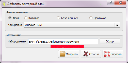

При открытии абсолютно пустого TAB файла через интерфейс можно также указывать необходимый тип через пришлёпку:
задание нужного типа геометрии для TAB файла
