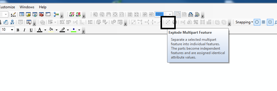

Прошу прощения, но в тул боксе нет Explode Multipart Feature. Подскажите, где эта функция?

Re: разделение мультиполигонального слоя
Сообщение tsarev » 05 окт 2018, 12:12
это иконка

Сообщение amakarov » 05 окт 2018, 12:17
Ок! Спасибо! Уже прочитал в хелпе. Но все равно, спасибо!
