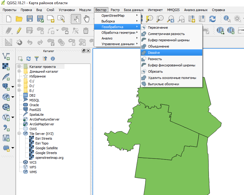

Коллеги, помогите. Есть несколько смежных районов области. Например объединяю через
Вектор - Управление данными - Объединить векторные слои
Выбираю несколько смежных - всё хорошо, объединяет. Но теперь надо убрать линии между районами. Вызываю
Вектор - Геообработка - Dissolve
где то хорошо обрабатывает, граница между районами стирается, а какие то районы ни в какую не хочет.
Подскажите, как в смежных районах стереть общую линию?
По большому счёту - цель - вытащить общую внешнюю границу всех районов.

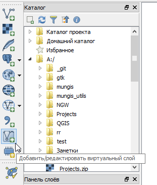

Все можно сделать проще
Создаешь виртуальный слой и вперед.
Имена слоев = имена таблиц

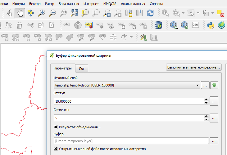

Объединил благополучно через MMQGIS, теперь один полигон, но районы присутствуют. Осталось стереть границу между ними.
Dmitry Stasev писал(а):
05 фев 2019, 11:07
2. Результат слияния опять же через геообработку (буфер фиксированной ширины) увеличиваете на ... маленький, но достаточный буфер )))
Дмитрий, а где буфер задать. Галочка есть, а значения где задать ...0,1..?
