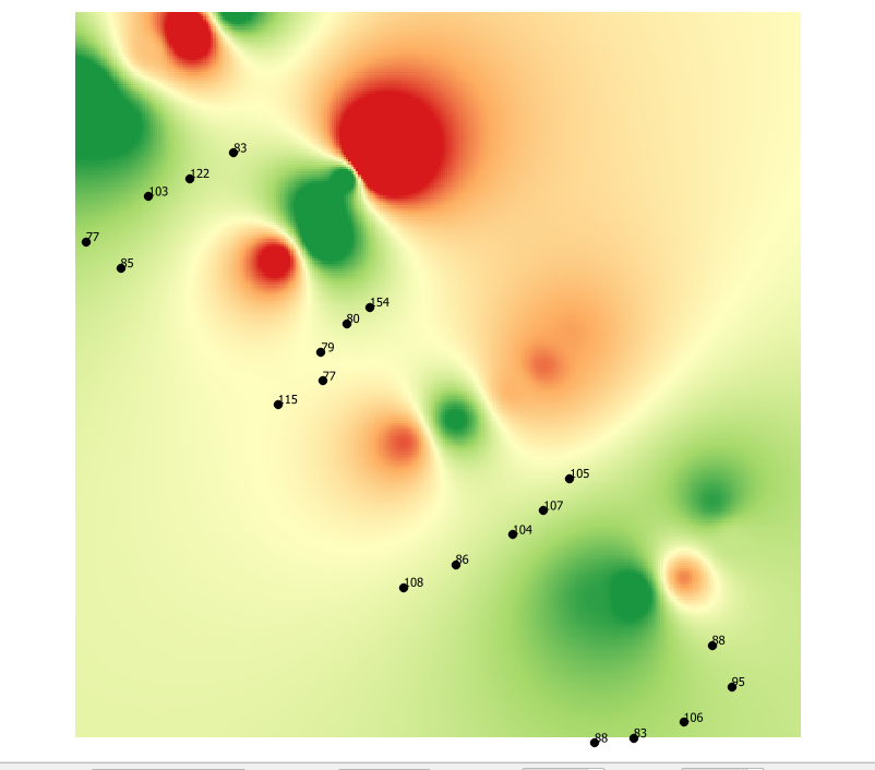

Здравствуйте.
Много раз делал интерполяцию в QGis. Но первый раз столкнулся с проблемой.
Цветовые пятна (соответствующие значениям присвоенным точкам) почему-то смещены в пространстве относительно точек, которым они по идее должны соответствовать.
Например красные пятна разных размеров должны территориально совпадать с токами у которых значения больше 100.
А они не совпадают :(
Подскажите, в чём проблема?
Сообщения: 4186
Re: Интерполяция в Q gis
Сообщение gamm » 09 авг 2018, 12:58
проблемы скорее всего в разной проекции. Видимо, что-то на лету проецируется, а что-то не хочет (скорее всего в интерполяторе).
ogorod
Сообщения: 3
Зарегистрирован: 09 авг 2018, 11:53
Сообщение ogorod » 10 авг 2018, 08:47
Спасибо. Я об этом думал. Формально у слоя с точками и растра с интерполяцией одна и та же проекция.
Но судя по расположению точек действительно похоже на то, что проекции разные.

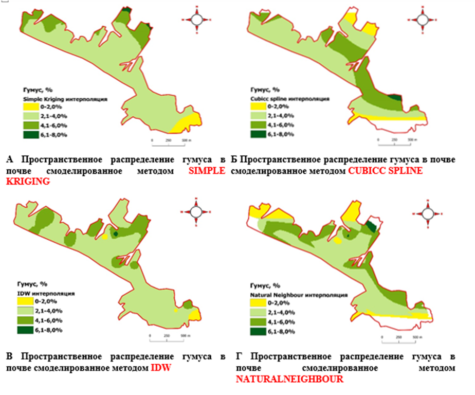

Здравствуйте!
В программе QGIS построил разными методами интерполяции изображения пространственной неоднородности содержания гумуса в почве на тестовом поле. В результате их компоновки в макете получились картосхемы:
Подскажите, как в QGIS оценить их точность, чтобы выбрать наилучший метод интерполяции и создать окончательную карту?

Сообщения: 4186
Сообщение gamm » 13 сен 2019, 14:32
chashin-an писал(а):
13 сен 2019, 11:48
Перекрестной проверкой - удаляете одну точку, строите поверхность, берете значение в этой точке, и сравниваете с правильным. Потом смотрите распределение ошибок, систематическую ошибку, дисперсию, квантили, и т.д. В нормальных программах интерполяции (типа SURFER) это есть. Но что-то у меня сомнения, что вообще что-то хорошее получится, если не учитывать рельеф и не строить всякие катены. Тем более, что точек, похоже, штук пять или типа того.
chashin-an
Сообщения: 8
Зарегистрирован: 08 авг 2019, 10:52
Откуда: Пермь
Сообщение chashin-an » 13 сен 2019, 17:00
gamm, спасибо за ответ. Тогда попробую SURFER. На самом деле здесь интерполяция по 25 точкам, просто изображение выведено дискретным, а не линейным, а корреляции гумуса с рельефом на данном участке не наблюдается.
Сообщения: 4186
Сообщение gamm » 13 сен 2019, 18:52
13 сен 2019, 17:00
если с высотой, то и не должно. А если хотя-бы эрозию посмотреть, то должно. Рельеф не показан, но что-то типа овражно-балочной сети виднеется. Нужно какую-то модель (пере)распределения гумуса строить, а не просто интерполяторы перебирать.

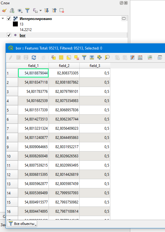

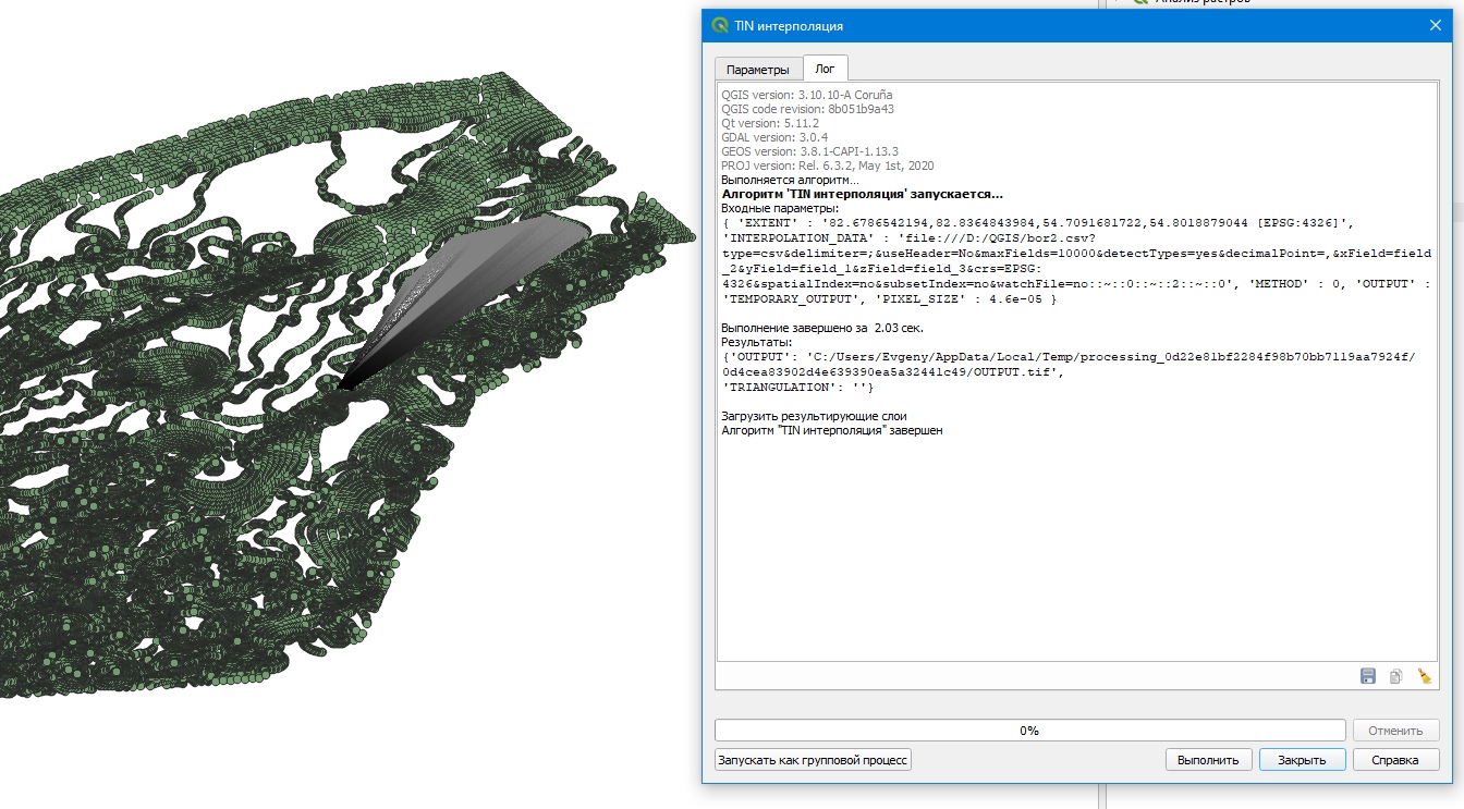

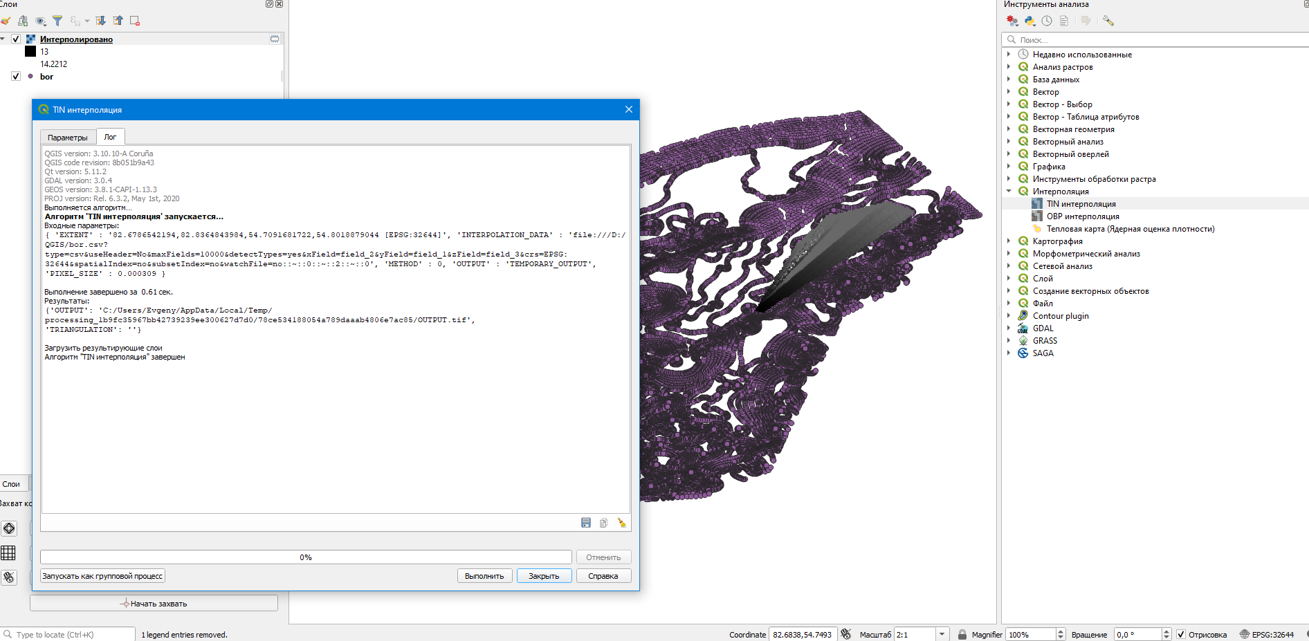

QGIS 3.10 Win
в csv файле есть данные глубин поточечно: 2 координаты и глубина
загружаю в пустой проект как новый точечный слой
делаю tin интерполяцию по глубине
Получается какая-то хрень. См. картинку. Такое ощущение, что большая часть точек просто игнорируется.
Исходный файл с точками доступен по ссылке
В чем может быть проблема?
Слои и атрибуты
Скрин
