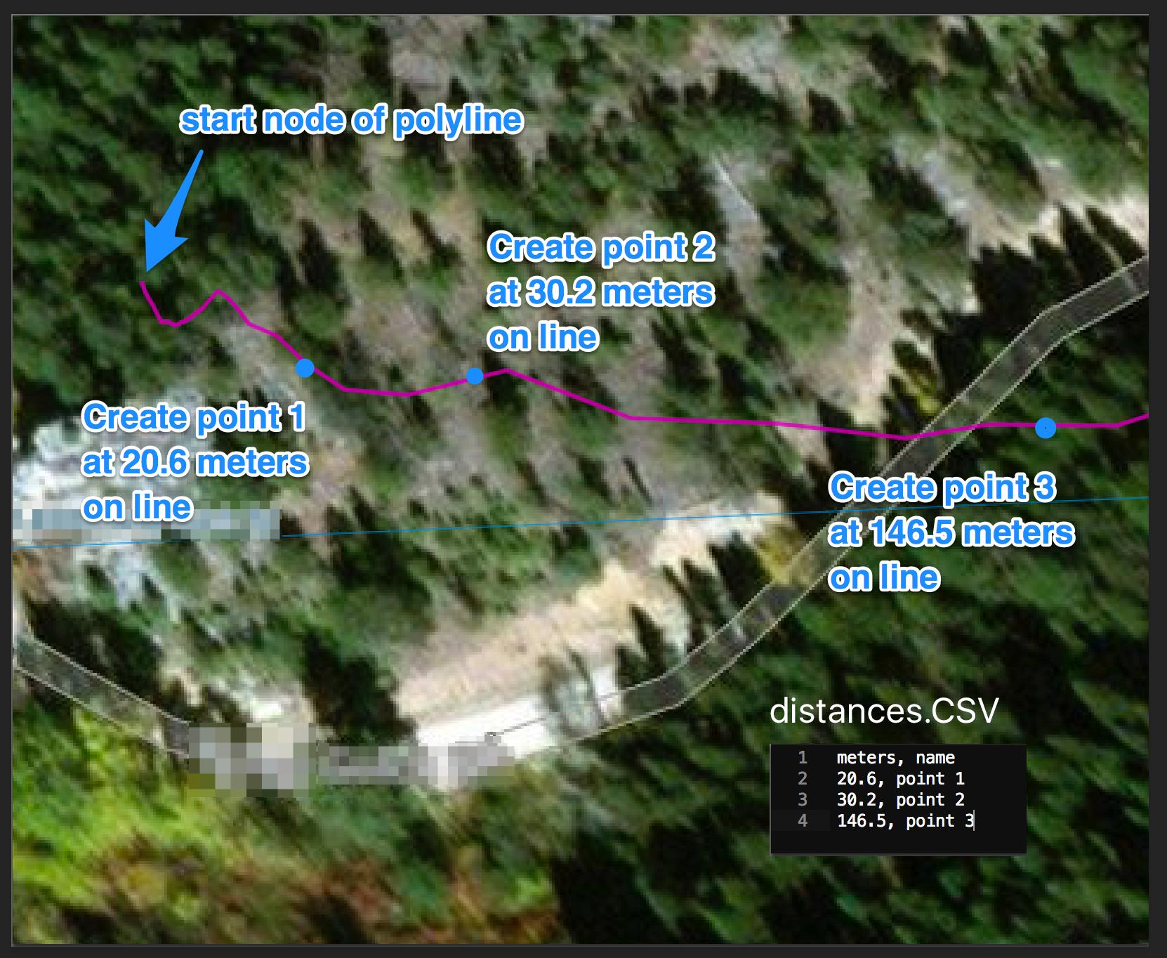

Задача: Есть линейный объект (путь), и есть таблица со значениями "км пересечения". Необходимо создать точки вдоль линии через заданные в таблице значения.

ST_Affine - нужные точки имеют координаты x,0 в СК сегмента - нужно лишь получить коэффициенты этой СК

Почитал о ST_Affine, но так и не понял как ее применить. Можно пример?
