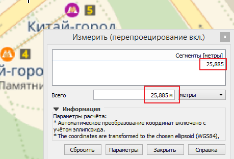

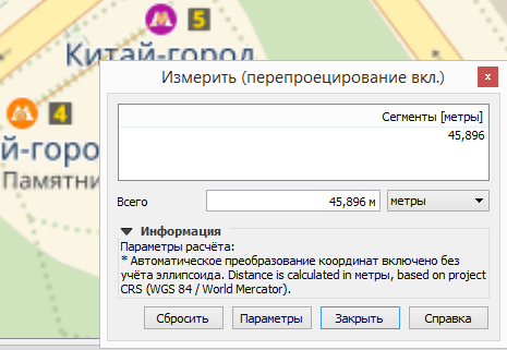

Подскажите, где почитать, как считает QGIS длины (с опцией OTF)
Не пойму логику:
- Создал новый проект (св-ва проекта установились в EPSG:4326, OTF:off)
- добавил Yandex maps (св-ва проекта изменились EPSG:3395, OTF:off)
- добавил новый временный слой EPSG:3857 (св-ва проекта изменились EPSG:3395, OTF:on)
- измерил расстояние 45 м - опять зашел в свойства проекта, снял и установил флаг OTF, закрыл окно [ок]
величина поменялась на 25 м 1. в заголовке окна в обоих случаях пишет что "перепроецирование вкл.", но в информации разные параметры. Почему? Я ничего не менял.
2. величина изменилась с 45 на 25 м - Это нормально?
3. Какая величина правильная???
Не пойму логику:

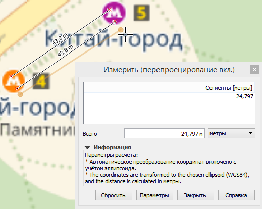

OTF включен
сделал 2 слоя (EPSG:3395 , EPSG:3857)
Оцифровал по линии на каждом (значение в стиле подписи )
приложил рядом линейку... зы
QGIS 2.18.20
format_number( $length, 1) || ' m'приложил рядом линейку... зы
QGIS 2.18.20

В настройках QGIS отмечено, что измерения надо проводить на эллипсоиде?

trir, Собственно я и использовал выражения во втором примере. Вот только народ интересуется, а почему мои цифры врут? линейка-то врать не может

Я ошибся, не в параметрах QGIS, а в свойствах проекта, вкладка "Общие" -> "Измерения".

Похоже это и есть тот самый баг:
- при "передергивании" флага OTF, на соседней странице "Эллипсойд для измерений" незаметненько переключается
с "None" на "WGS84"
