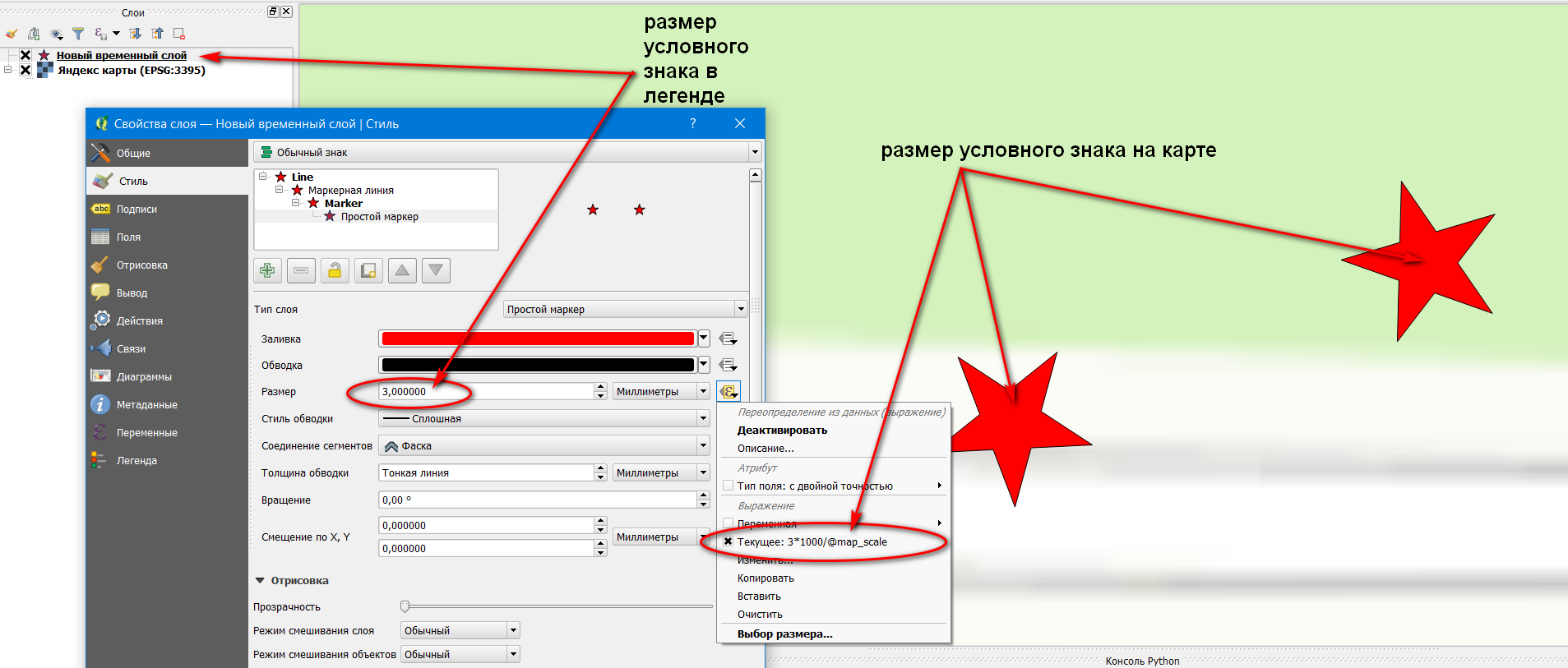

antonv, спасибо за ответ. Но речь не про компоновку макета, а про панель "Слои".
На карте размер условного знака меняется в зависимости от масштаба. Легенда слоя в панели "Слои" отображает текущий размер знака.
То есть вот я на карте зумлюсь до объекта, его УЗ в длину 10 см. И в панели Слои то же самое, условных знак раздувает на 10 см.
Мне нужно разделить эти две вещи: на карте УЗ меняет размер, а в легенде - нет, то есть фиксированного размера.
Re: Масштабирование подписей и SVG-маркеров
Добавлено: 21 дек 2020, 13:08
drrrrr
archerhelena,
поможет такой трюк
задаете размер условного знака в мм и включаете режим переопределение размера из данных,
выражение n*1000/@maps_scale задает размер условного знака на карте в метрах в масштабе, а размер знака в легенде задан константой в милиметрах.

drrrrr,
О, это то, что нужно.
