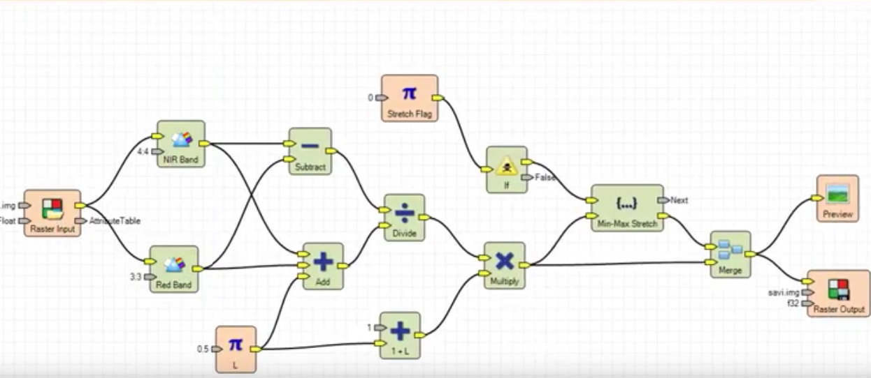

Доброго времени суток!
Возможно ли получить некий Spatial Model Editor, выполняемых операций в ArcMap. Некую производственную схему?
Примерный вид прикрепляю:
Схема ArcGIS.jpg (111.74 КБ) 5297 просмотров
Благодарю!

Да, возможно.
У вас, кстати, не схема ArcGIS изображена на рисунка. Это ERDAS IMAGINE.

rhot, да это ERDAS IMAGINE, увидел в одной презентации его.
Правильно понимаю, что это конструктор, для запуска так скажем построенного макроса?
А есть ли инструмент, который, будет сам отображать в таком формате, все исполняемые оператором действия?

Не, не правильно. Макросы в Арке приказали долго жить. Поэтому теперь всё вручную.

rhot, А есть ли инструмент, который, будет сам отображать в таком формате, все исполняемые оператором действия?
в ArcGIS Pro для этого придумали сущность "Task" https://pro.arcgis.com/en/pro-app/help/ ... istask.htm
