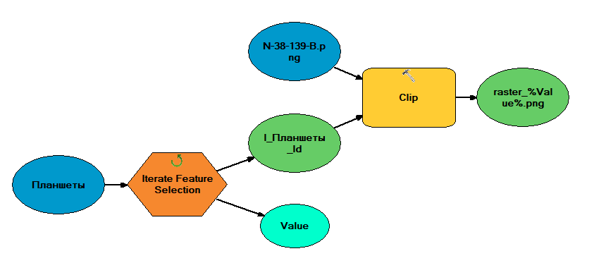

Можно с помощью ModelBuilder:

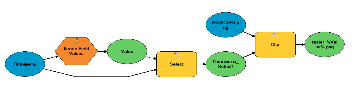

Либо вот так еще проще:

Чуствую инструмент мощный... но так сходу сложно понять сразу как правильно составить блок схему, последовательность операций

Построил, из 5 значений фопрмирует почему то одно. экспортирует растр и не отображает его

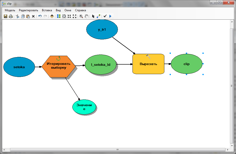

Еще раз поднимаю данную тему, дабы разобраться до конца. с функцией итерации я разобрался. перебор идет и создаются объекты, коих 9 штук в слое. Затык встал в самом малейшем, а имеено в создании корректного имени выходного файла в соответствии с выбранным значением из поля соответствующего объекта. сейчас создание планшетов в идет в количестве объектов в слое. прикладываю скрин своей схемы.
скрин
Скриншот 2019-03-24 08.13.37.png (52.67 КБ) 12692 просмотра
