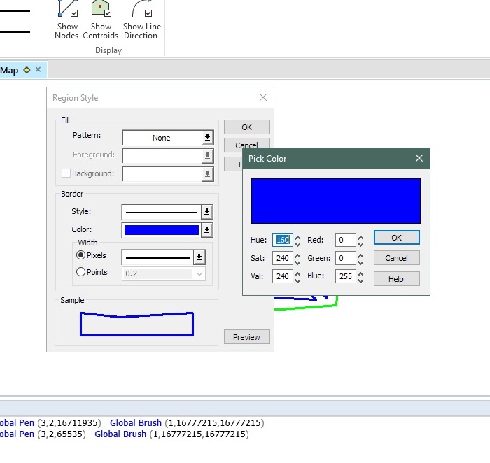

Приветствую!
Интересуюсь, как получить доступ к элементам Red, Green, Blue диалога "Pick Color" из программ MapBasic или .NET ?
Т.е. например, когда этот диалог открыт, я бы мог ему "подсунуть" эти три компоненты извне.

Хочу сделать кастом-палитру с проименованными заготовками типа "ColorNameN - RRR, GGG, BBB", чтобы не вбивать руками каждый цвет. И именно надо со своими названиями, т.к. так быстрее искать в немалом списке...

Я наблюдал за окном мэпбейсик во время выполнения различных операций присвоения цвета: к объектам, к слою, к элементам тематических карт... Там все сложные коды выходят, и с разными "шапками" (началами). Думается сложно уловить вариативность этого "начала" в прикладной прорамме.

Нашел оператор Alter MapInfoDialog !
Sibit писал(а):
23 мар 2018, 08:10
Очевидно же, что из MapBasic нельзя получить прямой доступ к диалогам, что рисует Mapinfo.
Так что вы не правы...
Теперь этот оператор нужно подробно изучить, а также все, что ему сопутсвует....
