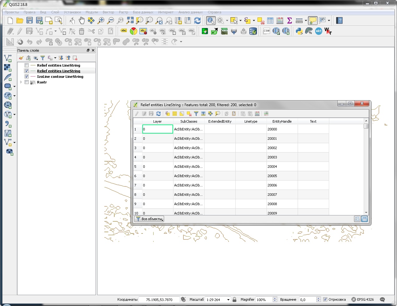

Требуется получить файл-DXF с изолиниями рельефа и их высотами.
1. Добавляю растровый слой из *.tif
2. "Растр-Извлечение-Создать изолинии" с добавлением полученного слоя. Если посмотреть таблицу атрибутов, то высоты есть (колонка ELEV заполнена).
3. По ПКМ на данном слое (п.3) опция "Сохранить как", далее указываю формат ACAD DXF.
4. Если теперь для проверки добавить этот DXF-файл, как векторный слой, то он добавляется, но, высот нет.
Что делаю не так?
