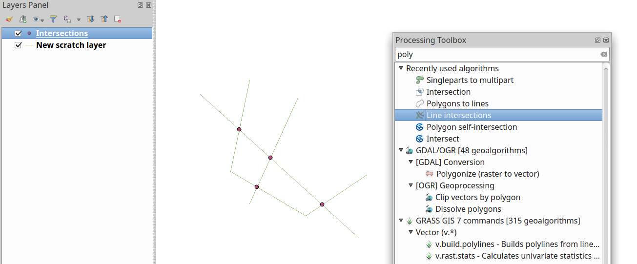

Сообщение Александр Мурый » 01 мар 2018, 12:09
Простой вариант в QGIS: Processing --> Line intersection (для линий). Пересекаем слой сам с собой. Полигоны нужно предварительно перегнать в линии (Polygons to lines). Обязательно нужно иметь в таблице атрибутов поле с ID.
